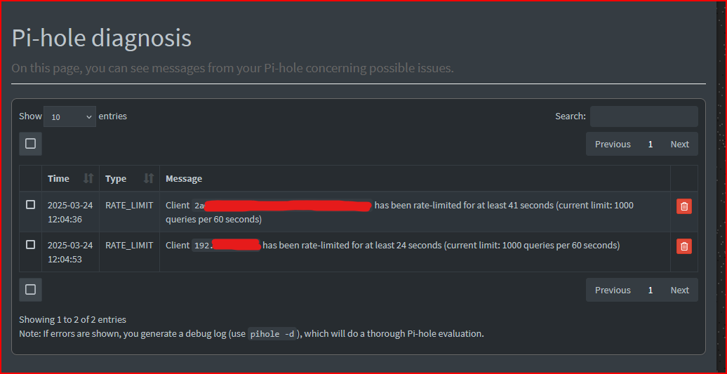

Habe da noch ein paar Schwierigkeiten mit dem Pihole v6 auf dem Raspi.
Folgendes ist mir aufgefallen, das es doch schon ein paar male dazu kommt:
  1. Rate_Limit wird mir angezeigt (wie kann das sein? Und ist ab der Version 6 so.)
  2. NTP - No valid NTP replies received, check server and network connectivity (Internet ist doch da, wieso holt sich denn der Pihole nicht die Zeit aus dem WWW, verstehe ich nicht.)
  3. Mir ist aufgefallen das mindestens einmal am Tag einige Geräte die Verbindung zum Netzwerk kurz verlieren, das sehe ich an einigen Geräten an der leuchtenen roten Diode oder andere WLAN Geräte hängen dann beim Laden vom Inhalten, und LAN gebundene Geräte bleiben dann stehen und melden ab und zu sogar das Laden dauert länger und ich solle meine Internetverbindung und oder Kabel prüfen.
  4. Einige Geräte zeigen dan teilweise mehrere Minuten garnix mehr an.
Selbst Google.de geht dann nicht mehr.
Was stimmt da nicht, und wie kann ich das beheben.

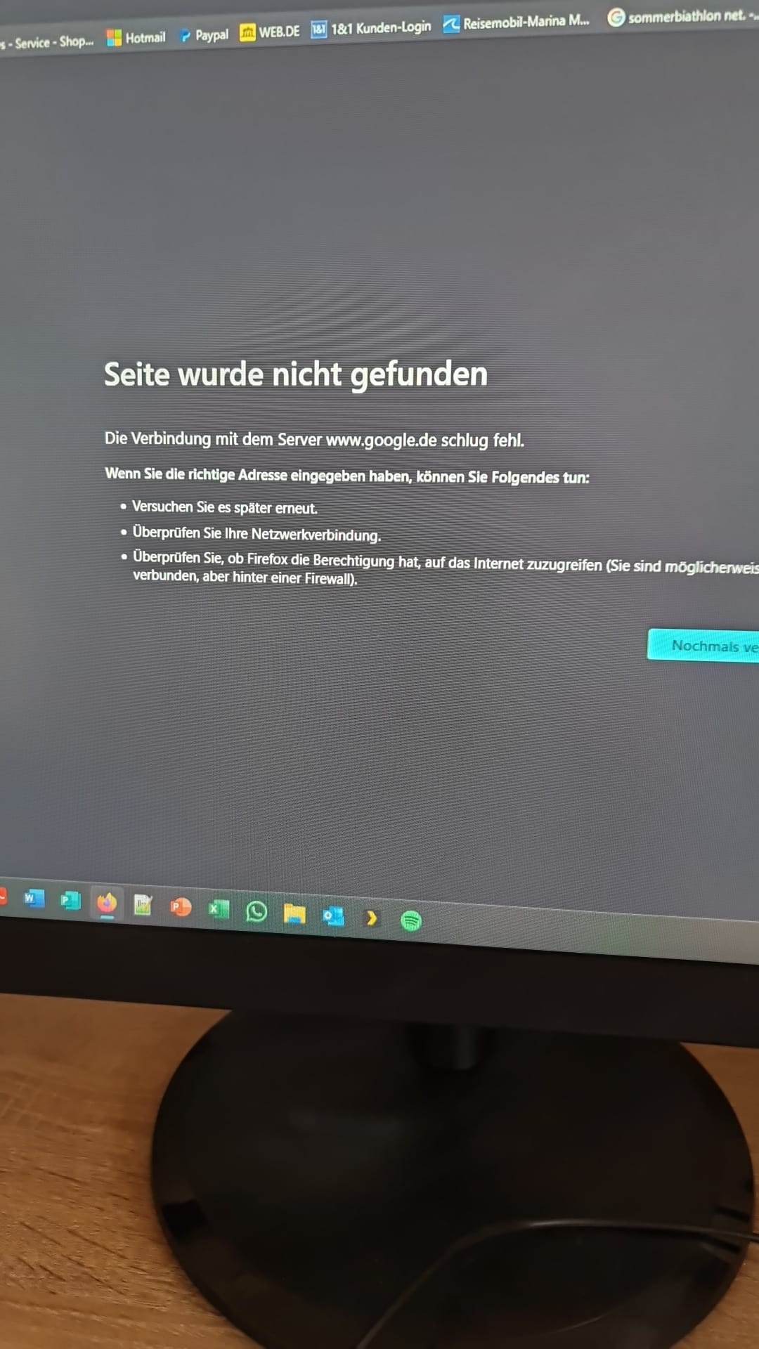

Ebend gerade war es wieder soweit das wieder ein Gerät Schwierigkeiten hatte.
Keine Webseite ging auf und das Update für Bitdefender schlug mehrmals fehl.

Die Meldung auf dem Screenshot belegt, das von den jeweiligen Client-IP-Adressen über 1.000 DNS-Anfragen in einer Minute eingegangen sind.
Das kannst Du über Pi-holes Weboberfläche nachvollziehen.

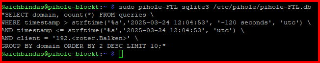

Ein Blick in Pi-hole's Datenbank könnte zeigen, welche Domänen Dein Client hauptsächlich angefragt hat:
sudo pihole-FTL sqlite3 /etc/pihole/pihole-FTL.db "SELECT domain, count(*) FROM queries \
WHERE timestamp > strftime('%s','2025-03-24 12:04:53', '-120 seconds', 'utc') \
AND timestamp <= strftime('%s','2025-03-24 12:04:53', 'utc') \
AND client = '192.<roter.Balken>' \
GROUP BY domain ORDER BY 2 DESC LIMIT 10;"
Das muss ich unter SSH so eingeben?
Nein, sondern exakt so wie oben angegeben.
Das geht am einfachsten, wenn Du den Text über das Icon oben rechts in der Textbox kopierst und dann auf der Konsole Deines PI-hole-Rechners einfügst und ausführst.
So habe ich getan und es passiert rein garnix dazu.
Oder ist das auch falsch so?
Naja, wenn Du die private IPv4 in Deinem Bildschirmfoto nicht mit roten Balken versehen hättest, hätte ich die korrekte Client-IP einsetzen können. :wink:
So musst Du die jetzt einsetzen.

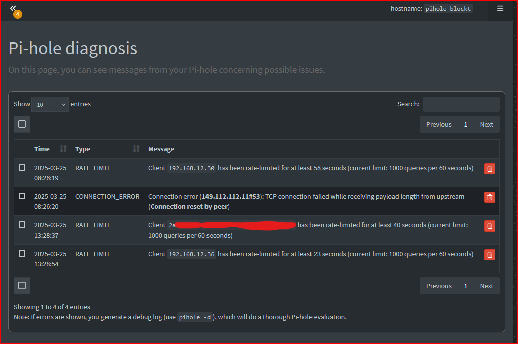

Mittlerweile habe ich täglich solche Meldungen drinn.
Habe diesmal nur die IPv6 unkenntlich gemacht.
Die IP 149.112.112.11 gehört laut Google doch zu Quad9.

Im letzten Bildschirmfoto tauchen 2 IPv4-Adressen auf, .30 und .36.
Bist Du sicher, dass Du die richtige IPv4 verwendet hast?
Fürs aktuelle Bildschirmfoto wäre das z.B.:
WHERE timestamp > strftime('%s','2025-03-25 13:28:54', '-120 seconds', 'utc') \
AND timestamp <= strftime('%s','2025-03-25 13:28:54', 'utc') \
AND client = '192.168.12.36' \
und zum einfachen Zählen der DNS-Anfragen für den Client in dem 2-Minuten-Zeitfenster:
sudo pihole-FTL sqlite3 /etc/pihole/pihole-FTL.db "SELECT count(*) FROM queries \
AND client = '192.168.12.36';"

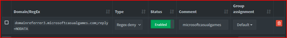

Du könntest versuchen, ob das Spiel auf andere Antworten eventuell ohne ständige Wiederholung reagiert.
Dafür fügst Du im Domain management folgenden Ausdruck als RegEx filter hinzu (also nicht als Domain):
domainreferrer3.microsoftcasualgames.com;reply=NODATA
Pi-hole wird dann DNS-Anfragen für domainreferrer3.microsoftcasualgames.com mit NODATA statt mit 0.0.0.0 beantworten.
Huhu
So habe es heute morgen so eingetragen:
Dann mal laufen lassen, leider lief der Client heute wieder mit Rate Limit auf.

Aber die Meldung "Client 192.168.12.36 has been rate-limited for at least 44 seconds (current limit: 1000 queries per 60 seconds)"
Und ich hatte heute wieder:
Connection error (9.9.9.11#53): TCP connection failed while receiving payload length from upstream (Connection reset by peer)
und
Irgendwie vergeht kein Tag ohne auflaufende Meldungen.

Die beiden Domänen dürften wohl von dem Spielclient angesteuert werden, und anscheinend hat die von 0.0.0.0 auf NODATA veränderte Antwort keinen Einfluss auf das Client-Verhalten.
Weitere Antwort-Möglichkeiten statt NODATA wären:
NXDOMAIN
REFUSED
NONE
IP=10.0.0.1
Es liegt dabei einzig an dem Client, ob er diese Antworten akzeptiert und weitere Anfragen unterlässt.
Falls das nicht funktioniert, könntest Du auch in Pi-hole die Auflösung von domainreferrer3.microsoftcasualgames.com erlauben, allerdings würde dann auch die darüber ausgespielte Werbung auf den Clients auftauchen.
