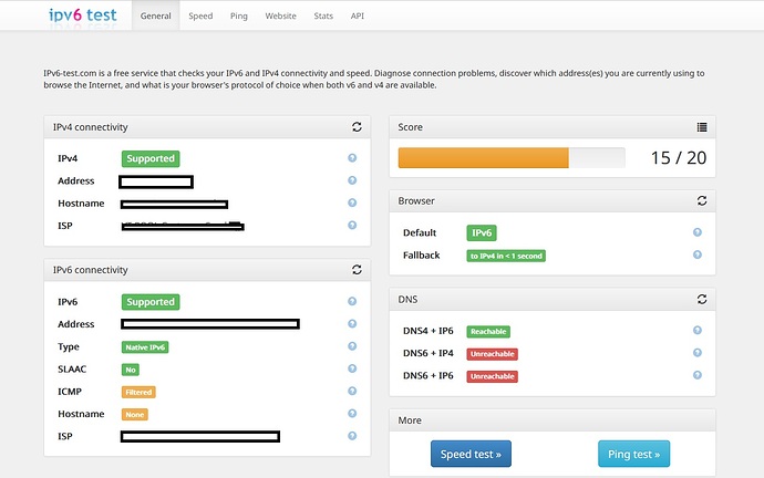

Ich bekomme von
https://test-ipv6.com/
9/10 als OK gemeldet, aber der letzte 9te Test sagt das angeblich mein DNS Server keine Internet Connection über IPV6 hätte.
Der 2te Test hier sieht so aus:
Wo liegt das Problem ? Pihole löst AAAA und auch A auf laut Query Log

Allerdings hat der Hostrechner nur link-lokale IPv6-Konnektivität, d.h. entgegen Deiner obigen Angaben hat eth0 laut Debug Log nur eine LLA-IPv6 (aus dem Bereich fe80::/10):
*** [ DIAGNOSING ]: Network interfaces and addresses
   2: eth0: <BROADCAST,MULTICAST,UP,LOWER_UP> mtu 1500 qdisc mq state UP group default qlen 1000
       inet 192.168.47.3/24 brd 192.168.47.255 scope global eth0
       inet6 fe80::<redacted>a4/64 scope link
Das ist schlüssig zu Deinem Bildschirmfoto, das zeigt, dass Dein Heimnetz öffentliche DNS-Server nur über IPv4 erreichen kann.
Das wäre auch nicht weiter tragisch, da DNS-Server indifferent gegenüber dem Übertragungsptokoll sind, d.h. Dein Pi-hole bekommt DNS-Antworten ebensogut über IPv4 wie über IPv6.
Rein aus DNS-Sicht ist damit zunächst einmal nichts zu beanstanden.
Weshalb Dein Host-Betriebssystem die IPv6-Adressen anscheinend mal so und mal so meldet, wäre eine Frage für das jeweilige BS.
Unabhängig davon würde ich persönlich die FritzBox so konfigurieren, dass sie überhaupt keine IPv6-Adresse als lokalen DNS-Server anbietet (siehe z.B. Unresolved ipv6 adress in my top list - #4 by Bucking_Horn). Das hat den Vorteil, dass Clients dann Pi-hole einheitlich nur über ihre leichter zuzuordnende IPv4-Adresse anfragen (statt über ihre potentiell vielen unterschiedlichen, sich regelmässig ändernden IPv6-Adressen).

hat das halt etwas hinterfragt und für mich sah es dann so aus als würde was nicht korrekt funktionieren. Da ich bei https://test-ipv6.com/ gemeldet bekomme das mein DNS Server keine IPV6 Internet Connection hat und auch das der Score beim https://ipv6-test.com/ nur 15/20 ist.
