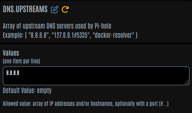

Sobald ich auf der Oberfläche 127.0.0.1/5335 eingebe und abspeicher unter dem Punkt dns upstreamserver.. ist vorbei NTP wird nicht mehr gefunden und Webseiten werden nicht mehr gefunden.Wenn ich 8.8.8.8 eintrage bekomme ich bei DNSSEC Test ein Daumen Ist Unbound nun aktiv und funktioniert oder muss ich das anders testen die dig fail..., dig normal... geben das aus was sie sollen.
wie kann das sein? ist das ein Bug ?

Die Eingabe ist laut deinem Text falsch.
Wie im Beispiel musst du den port mit einem # trennen.
Also IP#Port (127.0.0.1#5335)

ich habe mich dort verschrieben. Richtiger weise wie Du schon geschrieben hast habe ich die IP#Port aus dem Text darüber kopiert und eingeführt und gespeichert. Den log versuche ich mal herunter zu laden...

Unbound konnte nicht gestartet werden weil in Zeile 53 der conf ein falscher Befehl stand. Diesen haben ich korrigiert und man sehe da tata...er geht. Danach habe ich in der Oberfläche die 127.0.0.1#5353 eingegeben. und alles ist fein. Jetzt installiere ich noch die UFW und dan sollte fast alles gut werden. Wenn sie dan läuft kommt noch XRDP....Dankeschön für eure Hilfe...
