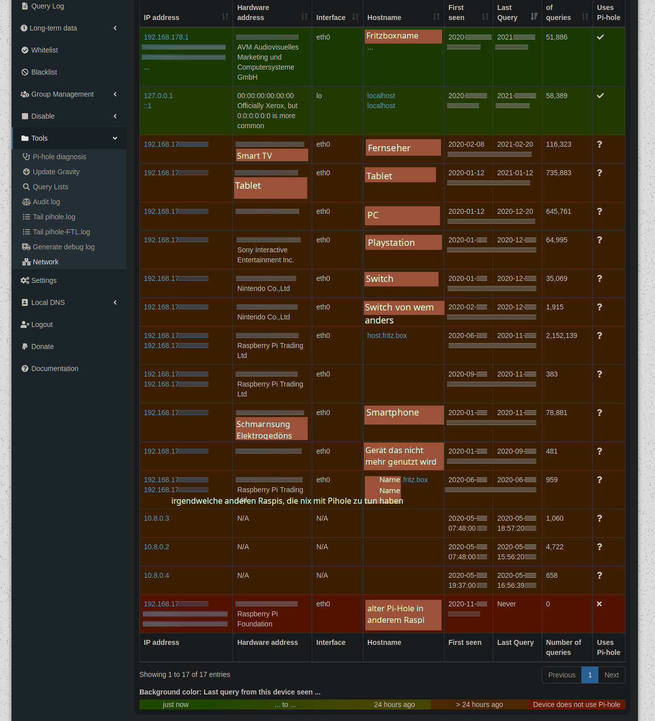

Nun habe ich aber das Problem das viele Geräte neuerdings garnicht mehr erkannt werden, obwohl das bisher funktioniert hat und ich eigentlich nichts verändert habe (etvl. wegen neuem WLAN Passwort/ WLAN Name geändert?).
Ich habe gestern im PiHole Gruppen eingerichtet.
Alle Clients erstmal auf Default und den Fernseher in eine eigene Gruppe zugeordnet. Der Fernseher wird zum Beispiel vom PiHole erkannt. Und wenn ich dort die Firmendadressen des Fernsehers sperre, gibts entsprechende Fehlermeldungen am Fernseher (funktioniert also wie es soll). Allerdings werden alle anderen Geräte nicht mehr erkannt (wobei ich nicht weiß seit wann das so ist). Nichtmal mein PC. Ich kann die Geräte zwar Gruppen zuordnen (weil sie mal bekannt waren), sie bleiben unter "Pi-Hole: Network" aber alle rot. Die IPs der Geräte sind aber alle richtig und werden auch in der Fritzbox mit der selben IP korrekt erkannt/ online angezeigt, sind dort fest eingetragen. Warum erkennt PiHole die dann aber nicht mehr? (im Bild sind die WLAN Geräte aber gerade offline)
Ich habe die Vermutung, irgendetwas falsch (doppelt) konfiguriert und evtl. irgendwo eine Schleife produziert zu haben, die sich seit der letzten Updates bemerkbar macht.
Ein par Bilder im Anhang. Das werden nicht alle benötigten Infos sein. Bitte schreibt mir, was ich noch zeigen soll.

PS: was sind das (im ersten Bild) für Geräte mit der IP 10.8.0.x ?

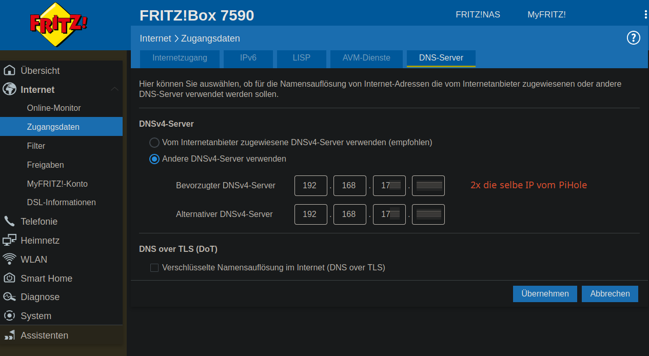

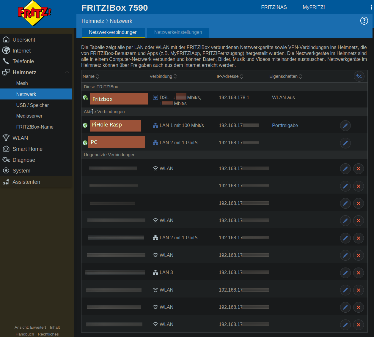

Passiert das denn derzeit? Ich denke schon. So wie es nach Deinen Screenshots aussieht hast Du diesen Punkt hier vergessen: Fritz!Box: Pi-hole als DNS Server via DHCP an Clients verteilen (LAN Seite) (zumindest sehe ich keinen Screenshot dazu).

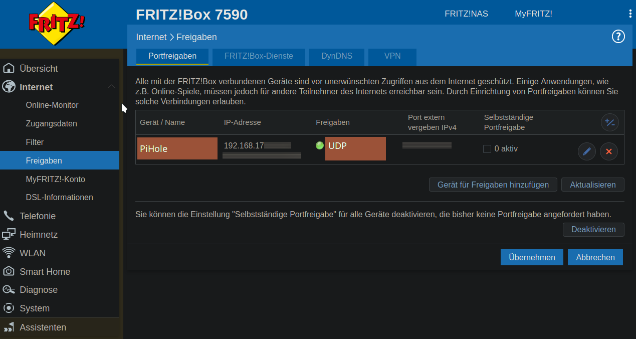

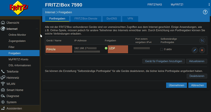

Achtung: Wieso hast Du eine Portfreigabe eingerichtet? Bitte entferne diese, Dein Pi-hole ist sonst ein offener DNS-Server und das ist eine gefährliche Sache! (siehe auch) Entfernte Zugriffe bitte immer nur über ein verschlüsseltes VPN. Davon profitieren alle. Wir haben dafür auch sehr gute Guides auf unserer Dokumentationsseite. Natürlich gibt es bei Problemen auch Unterstützung.

Ja, habe tatsächlich unter "lokaler DNS-Server" meinen Router stehen gehabt, statt das PiHole. Hab jetzt dort die PiHole IP eingetragen. (ansonsten ist alles eingetragen wie auf deiner verlinkten Seite, ausser dass bei mir die Gültigkeit 10 Tage beträgt, statt einem)
Jetzt werden auch meine Geräte alle korrekt in der PiHole Oberfläche aufgeführt, sobald ich diese verbinde. Damit ist mein Problem gelöst.
Ist mir nur unklar, wie es dazu kam, dass unter der Einstellung die Router IP eingetragen war, vor allem weil es zuvor mal korrekt funktionierte. Muss ich wol irgendwann mal geschlafen haben.

Ich habe mithilfe von DynDNS ein verschlüsseltes VPN eingerichtet und verwendet. (bevor es die "Blockada"-App gab, hab ich über meinen Raspi mein Smartphone gefiltert und musste temporär mit einem anderen Raspi über fremde WLans darüber ins Netz). Hab ich jetzt alles deaktiviert und auch die UDP Freigabe rausgeschmissen (brauche ich nicht mehr und richte ich dann neu ein, falls ich es wieder benötige).
Sollte also eigentlich safe gewesen sein?

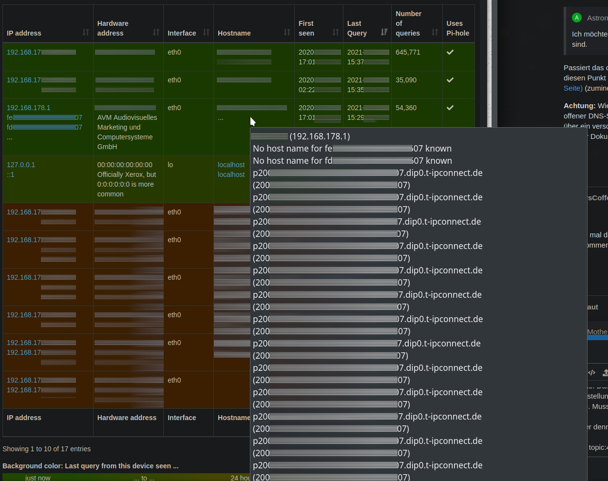

Was hat das eigentlich zu bedeuten:
(wenn ich auf den Router zeige, öffnet sich ein Popup mit hunderten Einträgen)

Das sind die IP-Adressen, die dieses Gerät (aufgrund Hersteller + IP wohl die Fritzbox) hatte. Das ist notwendiges Wissen für die Filterung. Die Telekom vergibt regelmäßig neuen IPv6-Prefixe, was dazu führt, dass immer wieder neue Adressen generiert werden. Nicht nett, aber nur per Wechsel auf einen Business Tarif zu ändern. Die Adressen werden nach einer gewissen Zeit bereinigt. Das passiert standardmäßig nach einem Jahr, kann aber beliebig angepasst werden:
