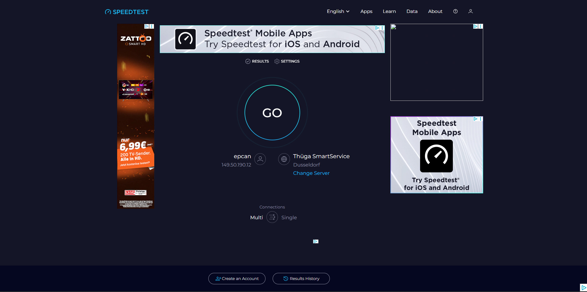

Moin ich habe gerade probiert pi hole für mein Heimnetz einzurichten. Es scheint laut dem Pi Webinterface auch anfragen zu sperren. Aus dem Internet habe ich gelesen, dass gerade nervige banner ads verschwinden sollen. Wenn ich allerdings auf z.B. Speedtest by Ookla gehe, dann sehe ich die Werbung noch ganz normal.
Ich habe einen Fritz!Box Router und habe dort auch die DNS Einstellungen zu der richtigen IP Adresse geändert. Kann mir irgendjemand helfen?

Das ist normal. Die liefern Werbung über ihre Domain aus. Machen leider viele andere auch. Die kann pihole nicht (!) blocken.
Installiere dir uBlock Origin o.ä., der kann helfen.
