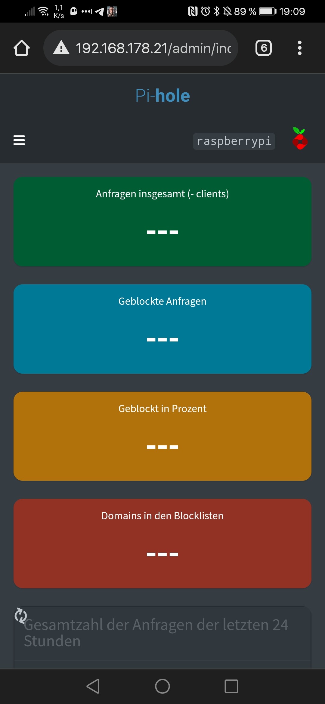

Hey Leute,
ich hatte bisher KODi und docker Adguard Home drauf.
Ich nutze KODi nicht mehr deswegen alles platt gemacht und Clean Raspian drauf und PiHole installiert.
Static IP hat der Pi auch.
In der Fritzbox habe ich local DNS eingetragen.
Beim Handy wird das auch angezeigt:
Aber Pi hole selbst macht Nichts
Hat jemand eine Idee? Software ist alles tagesaktuell.
Lg
Irgendwas stimmt mit dem Pi-hole nicht - es sollte zumindest etwas angezeigt werden.
Bitte lade ein Debug Log hoch und poste hier anschliessend nur das Token URL.
Das Token generierst Du über
Tools > Generate Debug Log

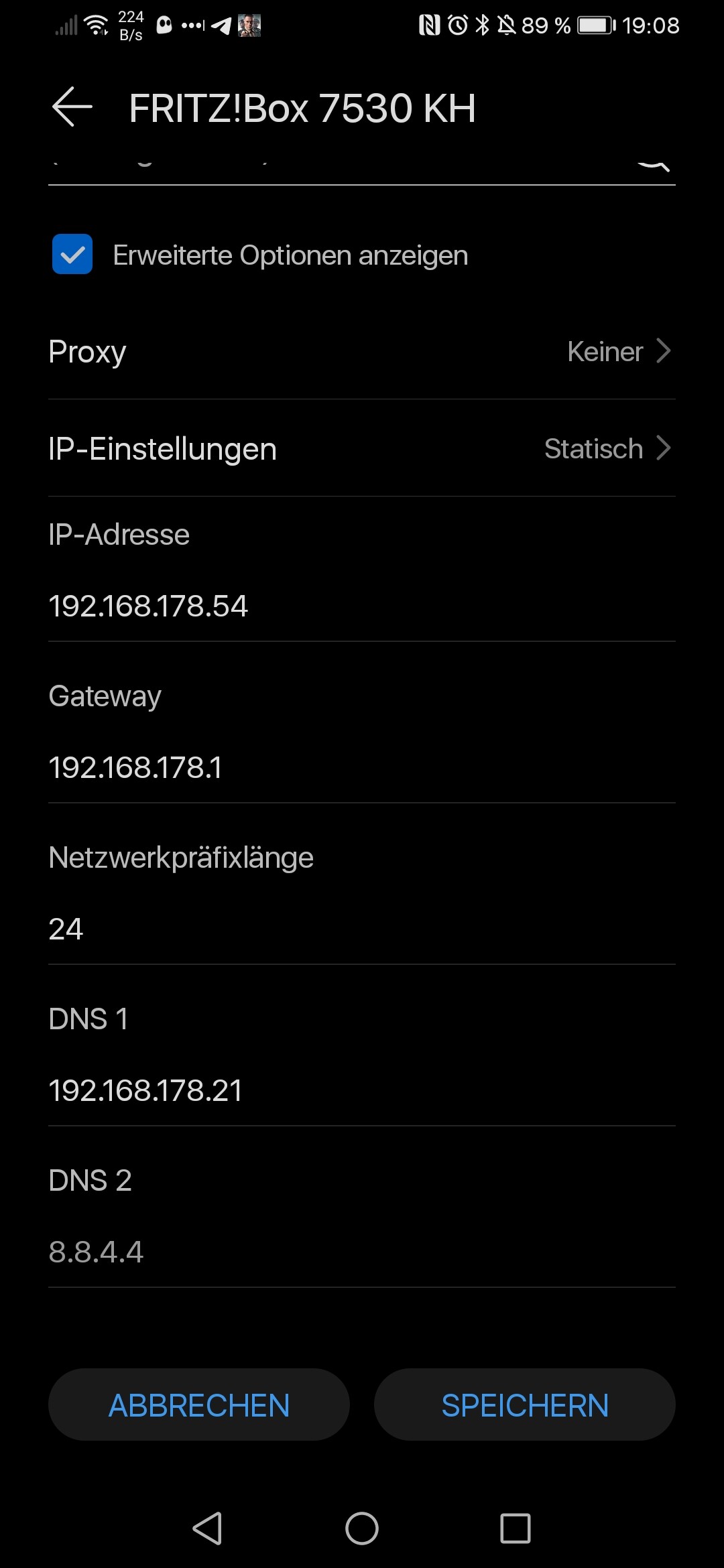

Kurzer Hinweis: Ich weiß nicht genau was der Screenshot von deinem Handy da zeigt, aber der 2. DNS sollte auch Pi-hole sein. Wenn deine Geräte die Wahl zwischen zwei verschiedenen DNS Servern haben, werden sie früher oder später auch mal den nicht-Pi-hole DNS nutzen. Und dann ist die Filterung natürlich hinfällig.

Kann man automatisch beide DHCP eintragen lassen ?
Der Screenshot zeigt die waln Einstellung meines Android Geräts.
Ich trage da Mal auch als zweiten DHCP Pi hole ein (allerdings wäre bei einem Ausfall des Pi's kein Netzwerkverkehr möglich oder?)
Zum Testen aber sei es erstmal aber egal.

Mhh, seltsam: dein Pi-hole hat in den letzten 24h durchaus schon eine Menge DNS Anfragen erhalten und bearbeitete. Ein Crash oder ähnliches sehe ich aktuell auch nicht im Log. Allerdings scheint das Reporting des Blockings aktuell nicht richtig zu funktionieren.
    192.168.178.21/24
[✗] Failed to resolve www.rzadkokiedyktosmowi.club on eth0 (192.168.178.21)
[80] is in use by lighttpd
[53] is in use by pihole-FTL
   [2021-11-27 18:50:47.504 622M] Imported 1933 queries from the long-term database
   [2021-11-27 18:50:47.505 622M]  -> Total DNS queries: 1933
   [2021-11-27 18:50:47.505 622M]  -> Cached DNS queries: 570
   [2021-11-27 18:50:47.505 622M]  -> Forwarded DNS queries: 1241
   [2021-11-27 18:50:47.505 622M]  -> Blocked DNS queries: 75
   [2021-11-27 18:50:47.505 622M]  -> Unknown DNS queries: 0
   [2021-11-27 18:50:47.505 622M]  -> Unique domains: 255
   [2021-11-27 18:50:47.505 622M]  -> Unique clients: 9
   [2021-11-27 18:50:47.505 622M]  -> Known forward destinations: 2
   Nov 27 20:29:17 dnsmasq[626]: query[A] www.rzadkokiedyktosmowi.club from 127.0.0.1
   Nov 27 20:29:18 dnsmasq[626]: gravity blocked www.rzadkokiedyktosmowi.club is 0.0.0.0

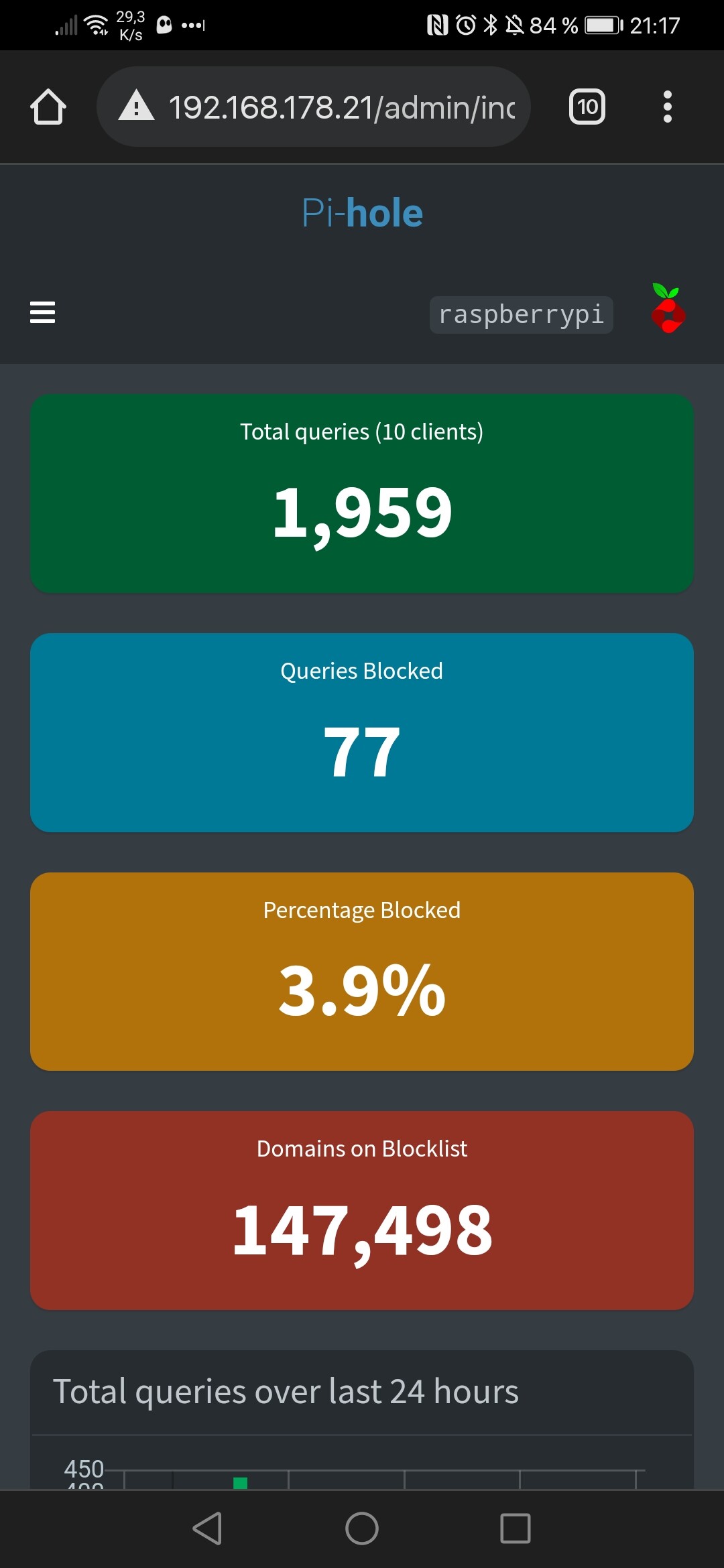

Ich habe den Pi jetzt nochmal neu gestartet (wie zuvor auch mehrfach) und jetzt zeigt er tatsächlich etwas an:
Ich habe auch ein paar Listen hinzugefügt und muss mich jetzt einarbeiten. An Adguard Home war ich gewohnt und jetzt Pi Hole fühlt sich an wie Photoshop und Gimp :sweat_smile: (beides Klasse aber wer das eine kann, kann längst nicht das andere)
Danke für deine Rückmeldung :slight_smile:
Als DNS 2 ist im Router Google eingetragen (8.8.4.4 im Bild oben).
DNS 2 muss auch die Pihole IP sein.
In den Netzwerkeinstellungen muss auch die Pihole IP eingetragen werden.
Firzbox => Heimnetz => Netzwerk => Netzwerkeinstellungen => weitere Einstellungen => IPv4 Einstellungen und IPv6 Einstellungen. Hier einmal die IPv4 des PIs eintragen und bei IPv6 die IP6 Adresse.
