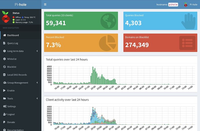

Der Webzugang (nur DNS-relevante Kommunikation) war plötzlich weg (IPTV lief munter weiter). Das Log zeigte massiv erhöhte Queries und Aktivität (mehr als Faktor 10) und oben links stand (und steht) „offline“.
Nach Löschen des PiHole im Router klappte alles wieder (natürlich ohne Ad-Blocking).
Die Ursache für die plötzliche hohe Zahl an Anfragen lässt sich nur in Deinem Netzwerk klären. Passt denn die Anzahl der Clients zur Anzahl der Geräte, die in Deinem Netz unterwegs sind?
Aktuell filtert Dein Pi-hole nicht, das solltest Du wieder anschalten (Enable).
