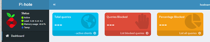

Update: leider besteht das Login Problem nach dem php8.3-fpm Update weiterhin. Warum es kurzzeitig funktionierte ist mir leider unklar. Aber der Workaround mit dem Hacken bei "Remember me for 7 days" geht noch.
Zudem wird mein Dashboard nicht mehr angezeigt: Query Log geht aber.

Hallo RD, schon gut. Ich musste noch php-sqlite3 nachinstallieren, dann war das Dashboard wieder da.
Und mit dem Login Workaround, mit dem Hacken setzen, kann ich mit leben. Setze den Post somit auf Solved.
