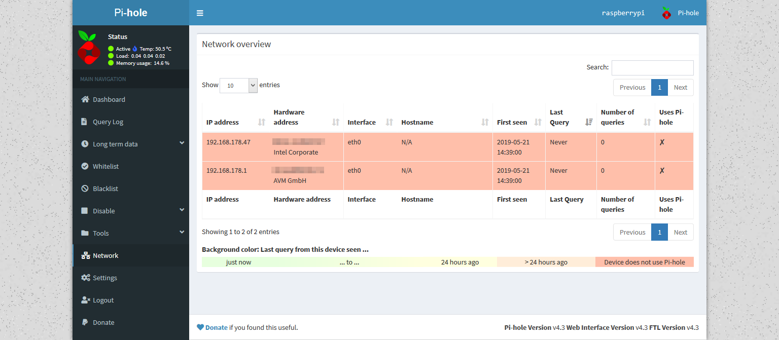

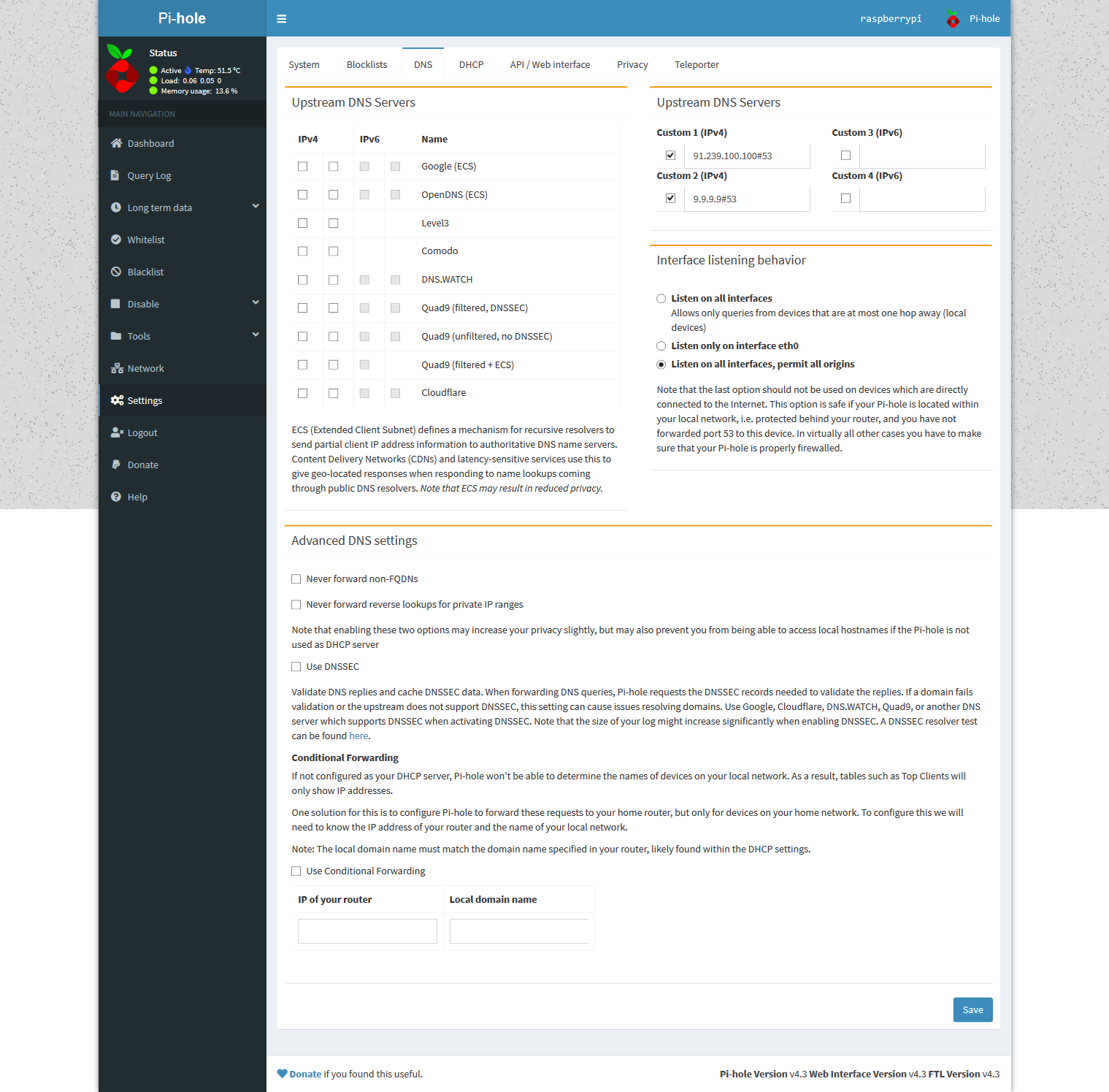

So funktioniert es aber noch nicht. Es werden keine Anfragen an den PiHole übermittelt.
Meine Recherche hat ergeben, dass die 7170 evtl. als DNS keine Adressen unterstützt, die im LAN liegen, nur WAN? Das würde erklären, wieso es mit 9.9.9.9 funktioniert, mit der PiHole-Adresse aber nicht.

  • Raspbian 9 (stretch) auf einem Raspberry Pi 3 Model B+ rev. 1.3
    Pi-hole Version v4.3 Web Interface Version v4.3 FTL Version v4.3
  • FRITZ!Box Fon WLAN 7170 mit Firmware 29.04.88 (übernimmt das DHCP)
  • Debug Log (allerdings sind da im Router grade öffentliche DNS eingetragen, nicht der Raspi. Kann hier nicht ständig dem ganzen Haus das Internet nehmen... kann später ein neues Debug Log nachreichen mit PiHole als DNS im Router eingetragen)
