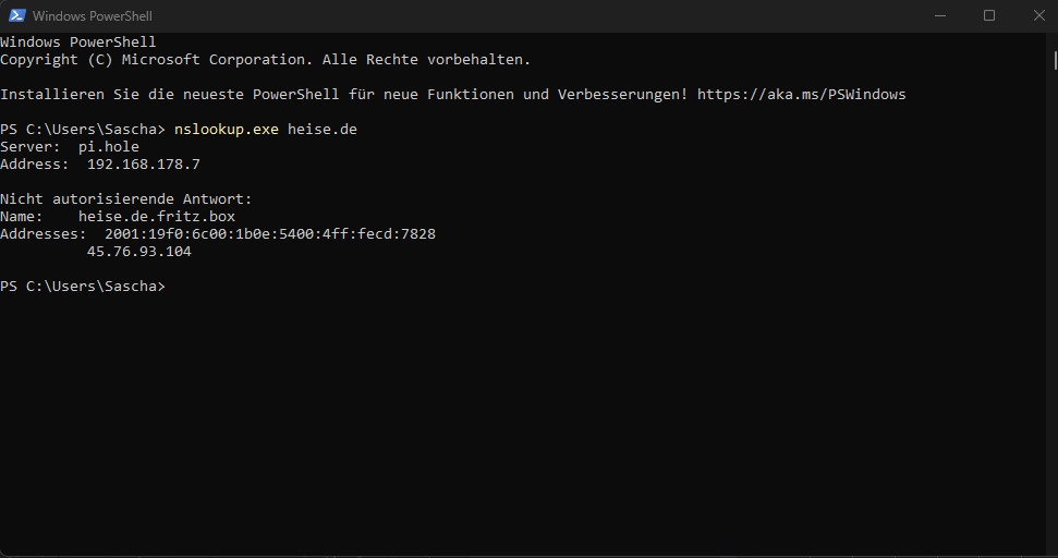

seit ein paar Wochen habe ich das Problem das Internetseiten EXTREM langsam in Google Chrome laden, nachdem ich den Browser gestartet habe. Solange ich im Browser bleibe geht es dann einigermaßen, aber starte ich den Browser erneut geht das Spielchen wieder von vorne los.
Pihole läuft bei mir seit ca. 1 Jahr auf einem Synology NAS DS220+ im Docker. Via nslookup habe ich gesehen das er über eine komische IP auflöst. Anbei ein Screenshot davon.
Surfe ich ohne Pihole (DNS in der Fritzbox wieder auf Standard geändert) funktioniert alles problemlos.

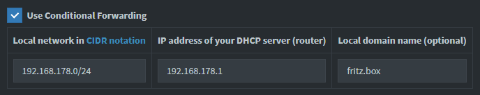

Exakt das Problem war es... hatte ich ca. 5 Minuten vor deinem Beitrag rausgefunden...
Habe es beim Conditional Forwarding eingetragen (also meine FritzBox Daten) und es funktionierte sofort wieder!
Danke!
Servus
was hast du genau eingetragen und wo , da sind drei Felder
Danke
Hey Michael,
habe das exakt so eingetragen:
Du müsstest natürlich die IP so abändern das es auf deine FritzBox passt... aber danach war das Problem direkt Geschichte
Pihole Admin Seite
=> Settings => DNS
In der CIDR Einstellung reicht normalerweise der Wert 192.168.178.0/23 bei einer Fritzbox in einem Heim Netzwerk.
