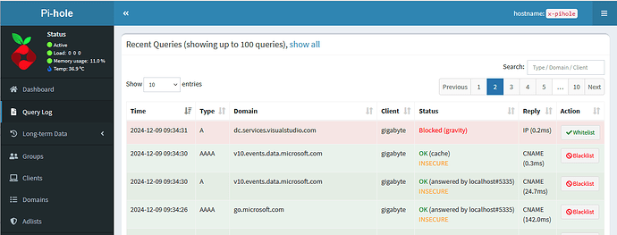

Im query log
Das ich es im Pihole und in Logfiles sehen kann das weiß ich. Ich möchte es im Browser sehen. Pihole hat Seite blockiert oder so ähnlich.

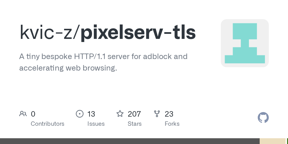

Es ist durchaus möglich, es gibt Projekte, die das versuchen auch in Zeiten von HTTPS zu ermöglichen, z.B.
Dennoch ein Wort der Warnung: Für solche Projekte musst Du all Deinen Geräten eine lokal erstellte Zertifizierungsstelle zuweisen. Sollte der Rechner, auf dem diese Zertifizierungsstelle liegt (da wo dieser Serverdienst dann läuft) jemals kompromittiert werden, dann kannst Du der Authentizität der Verschlüsselung auf den Endgeräten, die Du entsprechend erweitert hast, nicht mehr vertraut werden. So könnte Dein Browser z.B. dann bei einer entsprechenden Man-In-The-Middle-Attacke diese nicht mehr erkennen und würde stets ein grünes Schloss anzeigen - selbst wenn hier gerade jemand Deine Bankdaten, o.Ä., abfischt. Das ist der Grund warum dies nicht standardmäßig Teil von Pi-hole ist*.
