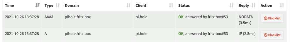

Seit ein paar Tage (nach dem letzten Pihole Release ?) sehe ich im Log ca. alle 10 Sekunden zwei DNS-Abfragen, wo der Raspberry sich selbst bei der Fritz!Box abfragt.
Die Fritz!Box verteilt die V4 & V6 Adresse des Pihole via DHCP an alle Clients, die Fritz!Box selbst hat eigene DNS-Server hinterlegt.
Ein Neustart des Raspberry, sowie der Fritz!Box hat keine Besserung gebracht.
Diagnose:
https://tricorder.pi-hole.net/N0N30Y1I/
Es gibt nichts in Pi-hole das dies auslösen könnte. Welche Client IP ist dies? Halten sie die Maus über die Schriftzug "pi.hole" in der Spalte "Client" um dies zu sehen
Leider wird mir die IP nicht angezeigt, wenn ich die Maus auf "pi.hole" halte.
Bildschirmfoto 2021-10-26 um 16.40.06
Im Query Log steht am Seitenende noch: " Note: Queries for pi.hole and the hostname are never logged." Ggfs. hat dies Auswirkungen.

Also erst einmal sind die Abfragen an sich nichts ungewöhnliches. Dein Pi-Device sucht halt die IP zu pihole. Kann es sein, dass du das als hostnamen gesetzt hast? Was steht denn in /etc/hosts?
(Pi-hole schreibt sich selbst mit pi.hole)
Zur Wiederholung der Anfragen: du hast den Cache deaktiviert. Also muss das jedes Mal neu gemacht werden. Die einzige Frage die bleibt: welcher Process fragt das an?

Über Nacht sind die Anfragen wieder "schlimmer" geworden, teilweise 10x Sekunde.
Ausgehend immer vom raspberry/pihole.
Wie kann ich denn herausfinden, welcher Process die Anfragen triggert?

Wie rufst du denn das web interface auf? Also über welche Adresse? Normalerweise werden Anfragen nach pi.hole und dem hostnamen nicht geloggt, damit eben beim Aufrufen des webinterfaces nicht alles zugespammt wird.
Über http://pi.hole/admin
Dennoch erscheint im Query-Log immer "pihole.fritz.box" und der pi.hole als Client.
Testweise auch mal versucht: http://pihole.fritz.box, dabei erscheint eine Blockingpage (noch nie vorher gesehen).
http://pihole.fritz.box/admin funktioniert auch. Nutze ich aber nicht.
