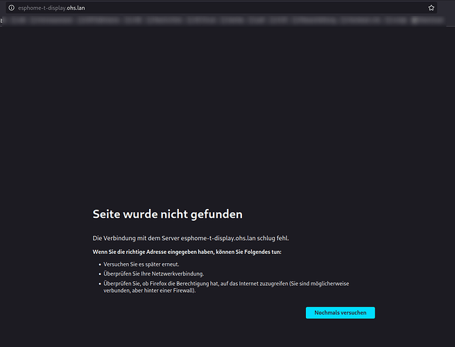

ich habe das Problem, dass die lokale Namensauflösung vom pihole dhcp-server nicht ohne manuellen Eintrag in Local DNS / DNS Records funktioniert.
Das Thema habe ich gelesen: Proper way to do domain name & hostnames
Wenn ich es nicht falsch verstanden habe, sollten DHCP Namen ohne DNS Records Eintrag funktionieren, solange der Client aktiv ist.
Vermutlich liegt es am podman macvlan. Kennt hier jemand einen Kniff, wie man die DHCP-Namensauflösung aktivieren kann?

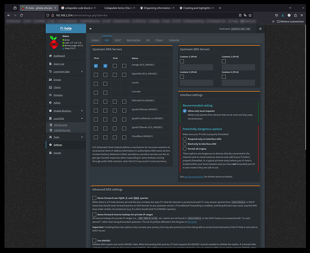

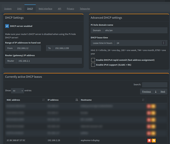

Screenshots:
DNS (kei Conditional Forwarding aktiv)
DHCP

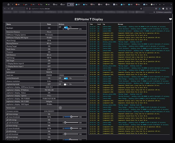

Browser Adressleiste

Seltsam, ich habe die Option Never forward non-FQDN A and AAAA queries
aktiviert und deaktiviert - nun scheint es normal zu funktionieren.
Screenshot
Grüße
Die von Dir geänderten Einstellungen haben zunächst einmal keine Auswirkung auf die Auflösung von DHCP-Namen.
Dein Debug Log sieht bezüglich der DHCP-Einstellungen erst einmal unauffällig aus.
Wenn ein Client lokale Namen nicht auflösen konnte, dann ist zu vermuten, dass Pi-hole gar nicht befragt worden ist, z.B. weil der entsprechende Client sein DHCP-Lease noch nicht von Pi-holes DHCP-Server bezogen hatte.
Falls das nochmals auftreten sollte, könntest Du überprüfen, ob eine entsprechende Anfrage des Clients in Pi-holes Query Log auftaucht und wie Pi-hole diese beantwortet.
