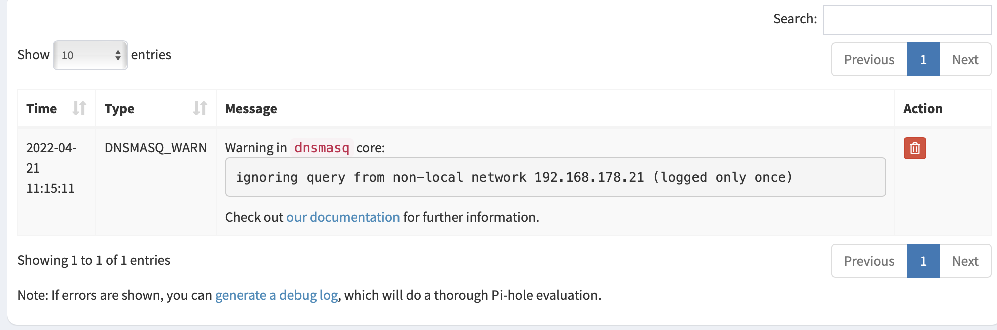

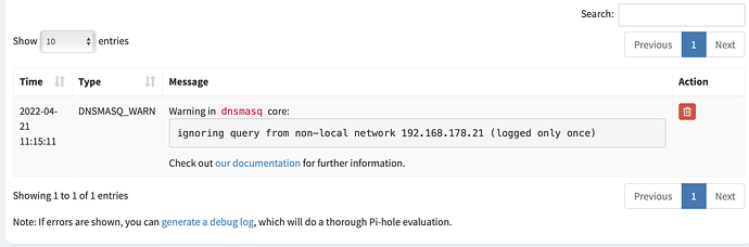

Allerdings zeigt mir unter Pihole-Diagnosis folgendes an:
Ich denke mal, dass das mit den DNS Einstellungen zu tun hat.

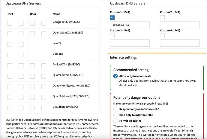

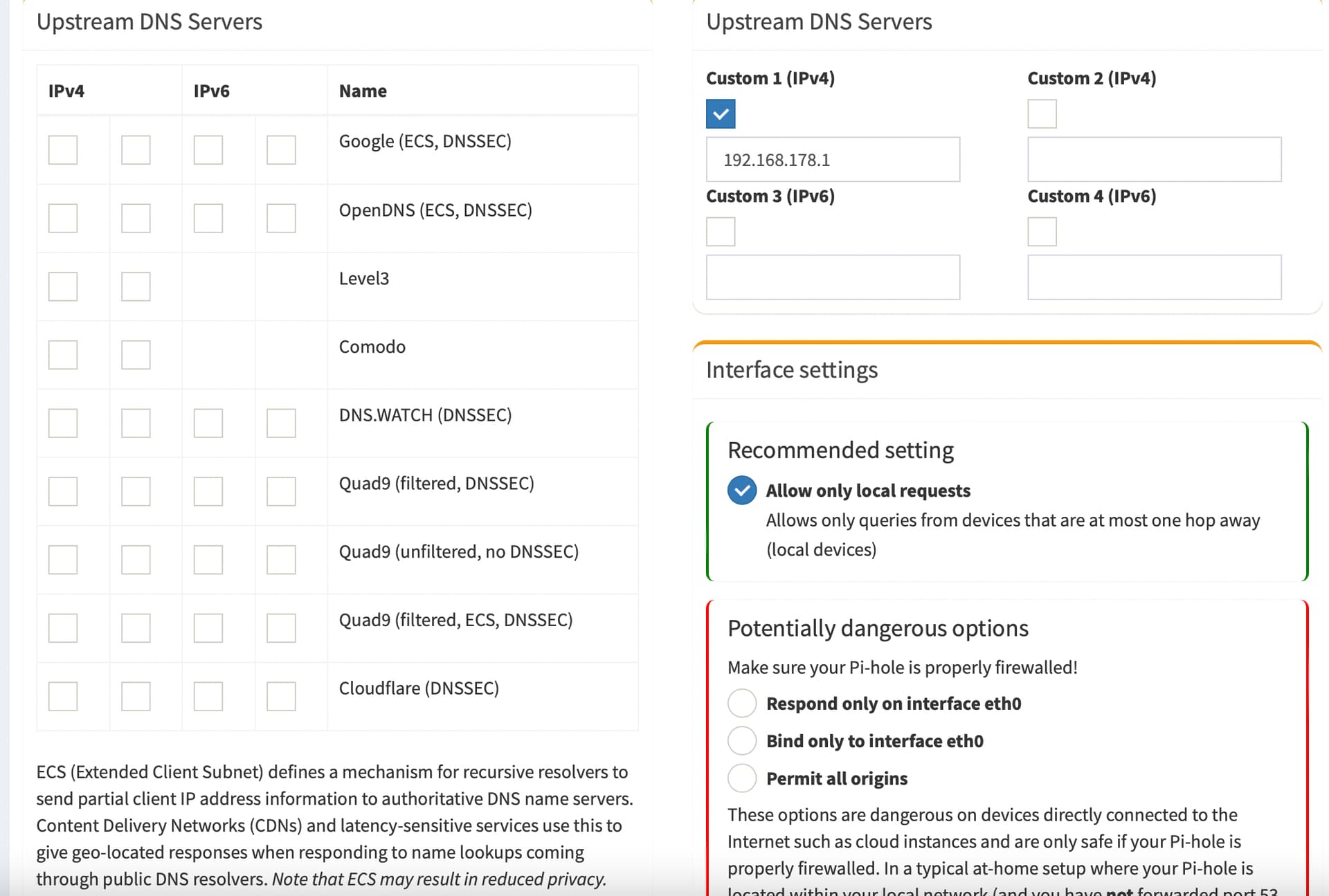

Die DNS-Settings sind aktuell:
