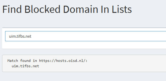

Schau mal in dein Query Log, wahrscheinlich kommt das Video nicht von der GMX Domain und daher bringt das Whitelisting hier nichts. Bei mir taucht im Log folgendes auf:
uim.tifbs.net
Wenn ich das freigebe läuft auch das Video
Kann ich so nicht bestätigen, ich habe den Host auf meiner BlockList, aber dennoch sehe ich die Videos ohne Probleme (jedenfalls das Video vom OP)
Hey, vielen Dank! Der Trick die URL freizuschalten hat auf jeden Fall geklappt.
