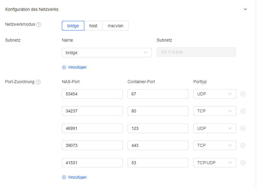

Hallo, ich habe Probleme Pihole auf meinen Ugreen NAS DXP2800 zum Laufen zu bekommen. Ich habe es über einen Docker installiert (das image habe ich in der Docker App heruntergeladen), danach das Passwort gesetzt und das DNS von meinem Router (Fritz Box 6670 Cable) auf die IP Adresse vom Nas eingestellt.

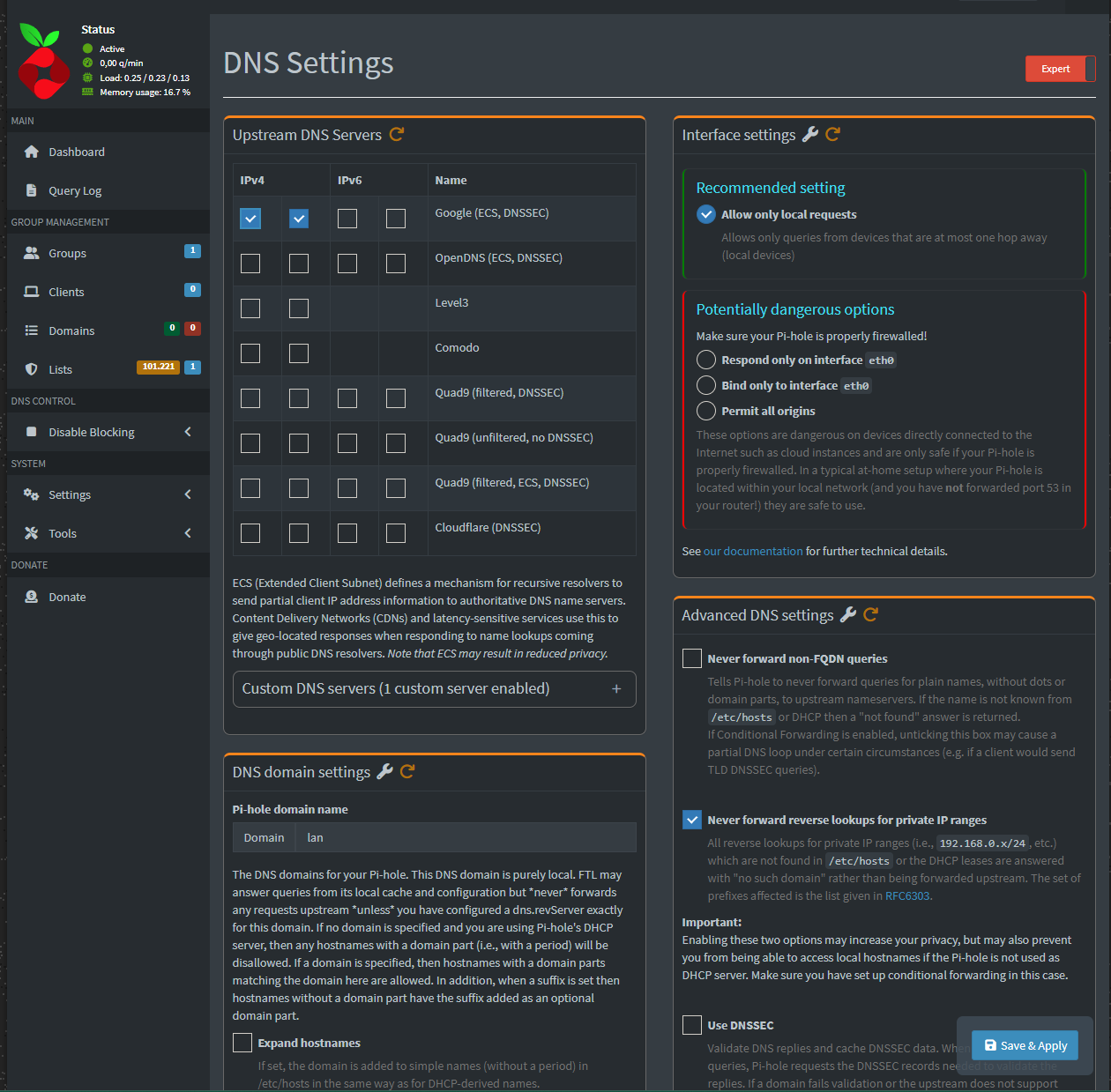

Hier die Einstellungen von Pihole
Pihole sollte nun die Anfragen beantworten und unerwünschte Queries Blockieren.
Wenn ich nun den Router auf die Nas ip-Adresse einstelle verlieren alle Geräte die mit dem Wlan verbunden sind den Internetzugang. Ich komme nicht mal per Lan in die fritz.box Seite rein (komischerweise geht es aber wenn ich mich per Wireguard in mein Heimnetz verbinde).

Ich bitte um Hilfe, ich bin etwas am verzweifeln weil ich schon vieles probiert habe wie Ports umstellen, Einstellungen in Pihole, Pihole als Projekt anlegen. Ich bin aber auch neu in der Welt von Docker, VM, NAS usw, daher kenne ich mich noch nicht wirklich aus.
Vielen Dank schonmal im Vorraus.
LG Julian
Fast alle Geräte machen DNS Anfragen an Server nur über den standard DNS Port 53.
In der Port-Zuordnung muss Container-Port 53 zu NAS-Port zugeordnet sein.
Wenn DNS.LISTENINGMODE(INTERFACE SETTINGS) auf LOCAL(Allow only local requests) gestellt ist werden nur DNS anfragen des lokalen subnetzes beantwortet.
Im falle von docker bridge wäre das 172.17.0.0/16 und nicht dein LAN.
Zur Behebung gibt es zwei Möglichkeiten:
  1. DNS.LISTENINGMODE auf ALL(Permit all origins) zu stellen.
  2. In den UGREEN docker Einstellungen den Netzwerkmodus von bridge auf host
Möglichkeit 2 würde Pi-hole erlauben die echte IP des Clients zu sehen, jedoch ist dann keine Port Zuordnung mehr möglich und Pi-holes Ports müssen in Pi-hole Einstellungen geändert werden um keine Konflikte zu verursachen.
INFO: Mittlerweile ist docker version 2025.10.3 verfügbar, die Fehlerbehebungen betreffen dein Problem jedoch nicht direkt

Außerdem weiß ich jetzt nicht mit welchem Port ich die Weboberfläche aufmachen kann.
Obwohl der container CAP_NET_BIND_SERVICE hat, wird das Nutzen der Ports 53 und 123 dennoch verwehrt.
dnsmasq: failed to create listening socket for port 53: Permission denied
2025-10-28 20:05:29.892 UTC [185/T289] ERROR: Error NTP server: Cannot bind to IPv6 address :::123 (Permission denied), IPv6 NTP server not available
2025-10-28 20:05:29.892 UTC [185/T288] ERROR: Error NTP server: Cannot bind to IPv4 address 0.0.0.0:123 (Permission denied), IPv4 NTP server not available
Hast du noch andere Prozesse die Ports 53 und 123 nutzen?
Alternativ besteht immer noch die Möglichkeit Netzwerkmodus bridge zu verwenden und passend DNS.LISTENINGMODE auf ALL(Permit all origins) zu stellen und Container-Port 53 zu NAS-Port 53 zuzuordnen.
Wie finde ich das denn heraus? Außer Pihole habe ich noch Home Assistant auf einer VM laufen
