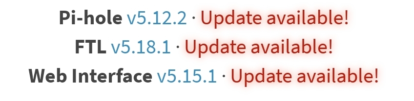

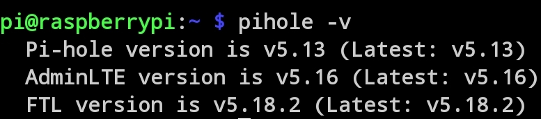

Pi-holes WebUI zeigt 'Update available', obwohl 'pihole -v' alles als aktuell zeigt
Hallo, ich erhalte nach meinem gestern durchgeführten Update immer noch die Meldung auf dem WebInterface, das ich updaten soll. Obwohl schon geschehen...?
Gibt es dafür eine Erklärung? Hat bisher immer funktioniert.

Das ist ein rein visueller Fehler, den wir jetzt bei einigen Nutzern schon gesehen haben. Eigentlich sollte der gar nicht auftreten, da wir nach einem Update lokal die Versionsnummern aktualisieren. Spätestens nach 24h sollte es sich auch von alleine korrigieren.

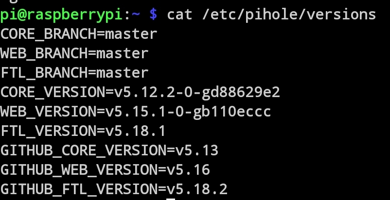

Was ist denn der Inhalt deiner /etc/pihole/versions Datei?
Es hat bei dir tatsächlich die Informationen nicht geupdated. Wir schauen mal, ob wir eine Lösung finden.

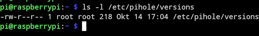

  • What is the output of ls -l /etc/pihole/versions?
The file was updated today at 17:04 (your local time).

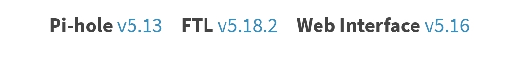

Do you still see wrong versions on the footer?
Yes, the same. The old version is displayed in the footer.

Let's try one thing, but first what is the current output of cat /etc/pihole/versions?

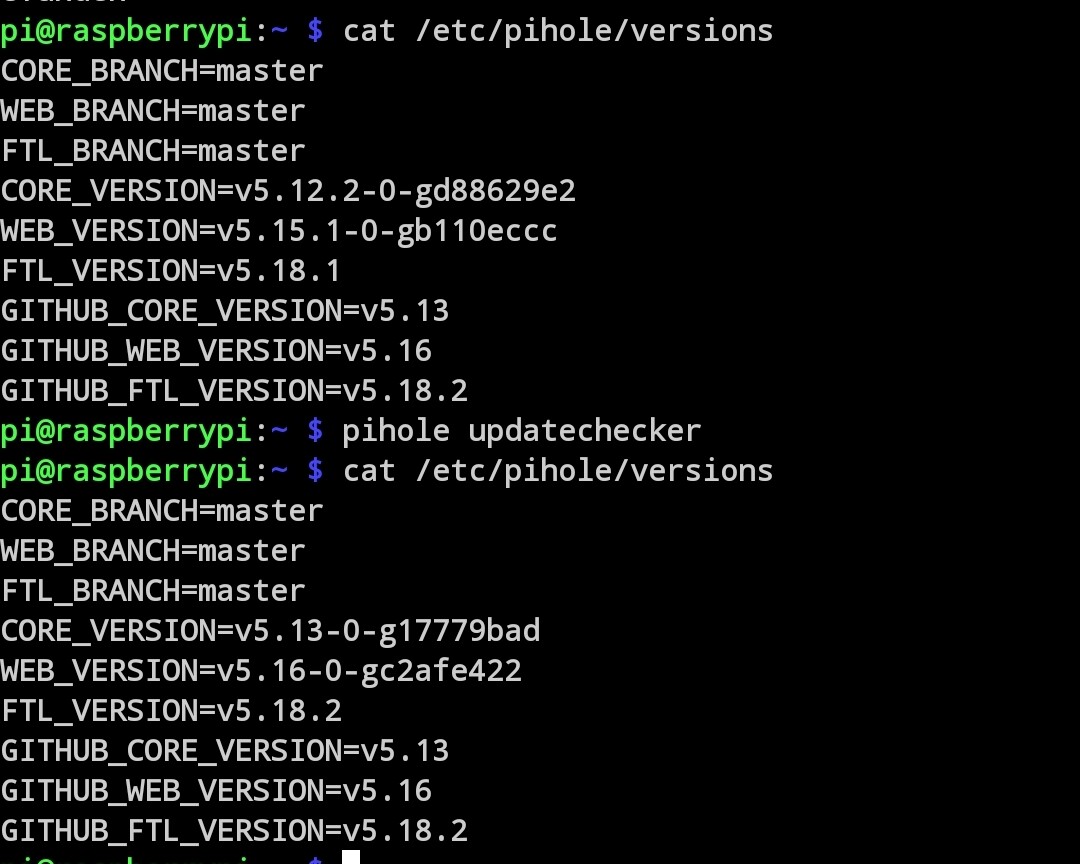

After that, try pihole updatechecker.
Now, try cat /etc/pihole/versions again.
Is the output different? The footer is fixed?

After pihole updatechecker it changed the version as follows:
Same in the footer. Everything looks fine:
