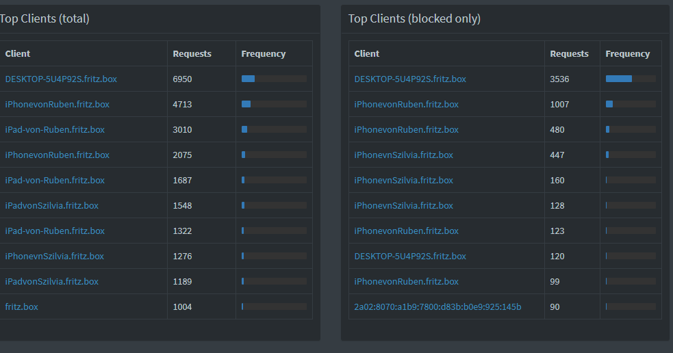

Hallo,
mein pi hole zeigt mir im dashboard unter den clients das selbe gerät mehrfach an, immer wenn ich mit dem gerät mich neu mit dem internet verbinde.
ich nutze eine fritzbox 6950 mit neuestem fitz os. das pi hat ein feste ip bekommen und ist als dns in im router unter ipv4 und ipv6 eingetragen.
im pi ist im upstream mein router eingetragen.
wie kriege ich es hin, das im dashboard nicht jedesmal ein neuer client eingetragen wird, wenn ich mit dem selben gerät verbinde?
lg limekitty

Tauchen manche Deiner Clients mit ständig wechselnden, neuen IPv6-Adressen auf?
Ich vermute auch das es sich im ipv6 adressen handelt. jedesmal wenn sich ein gerät neu verbindet, dh auch wenn ich am handy kurz das wlan ausmach und wieder an taucht es als neuer client auf. das passiert mit allen clients. hatte mal kurzzeitig einen anderen router, wo dchp über das pi lief, da wurde es "korrekt" dargestellt.
aber wie kann ich einstellen oder etwas ändern, das am ende jeder client nur einmal da steht?

Habs nun mit group management versucht oder, wie du verlinkt hast, mit den super/alias clients. dies scheint aber irgendwie nicht zu klappen. ich hinterleg die mac adresse meines handys in einem alias client, die id dahinter wird aber nicht in der network datenbank angezeigt. irgendwie verwendet pi hole immer die ipv6 adresse zur anzeige der clients :frowning: die adressen fangen jedoch immer den selben ziffern an wie die ipv6 meines pi holes. hilft das weiter?
die clients werden zwar immer noch richtig zugeordnet, jedoch mit jeder neuen ipv6 adresse neu hinzugefügt.
