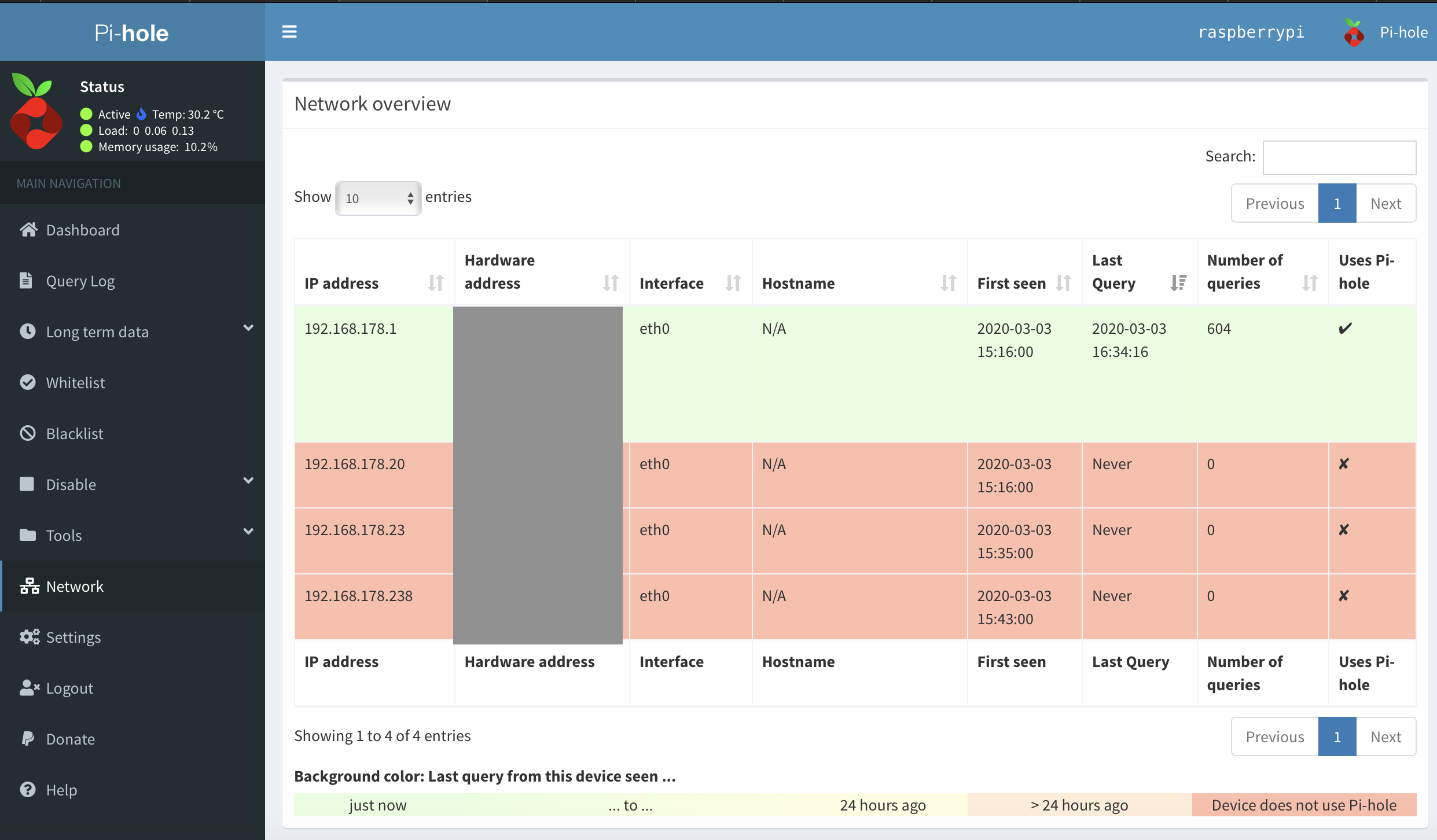

Hallo. Ich habe gerade einen Pi4 mit Pi-Hole installiert und die Einstellungen wie angegeben vorgenommen. Nun sehe ich aber, dass unter der Netzwerkübersicht auf dem PI alle Geräte rot markiert sind (außer die Fritzbox) und es wird nichts geblockt.
was habe ich falsch gemacht?

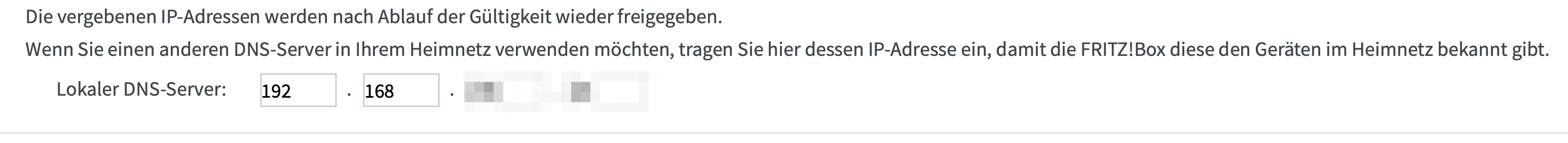

Ich habe pi hole auf meinem Raspi 4 installiert un soweit hat alles geklappt. Dann habe ich die Ip Adresse des pi hole in der Fritz Box eingetragen - siehe Bild 1
Und zwar nur an dieser Stelle.

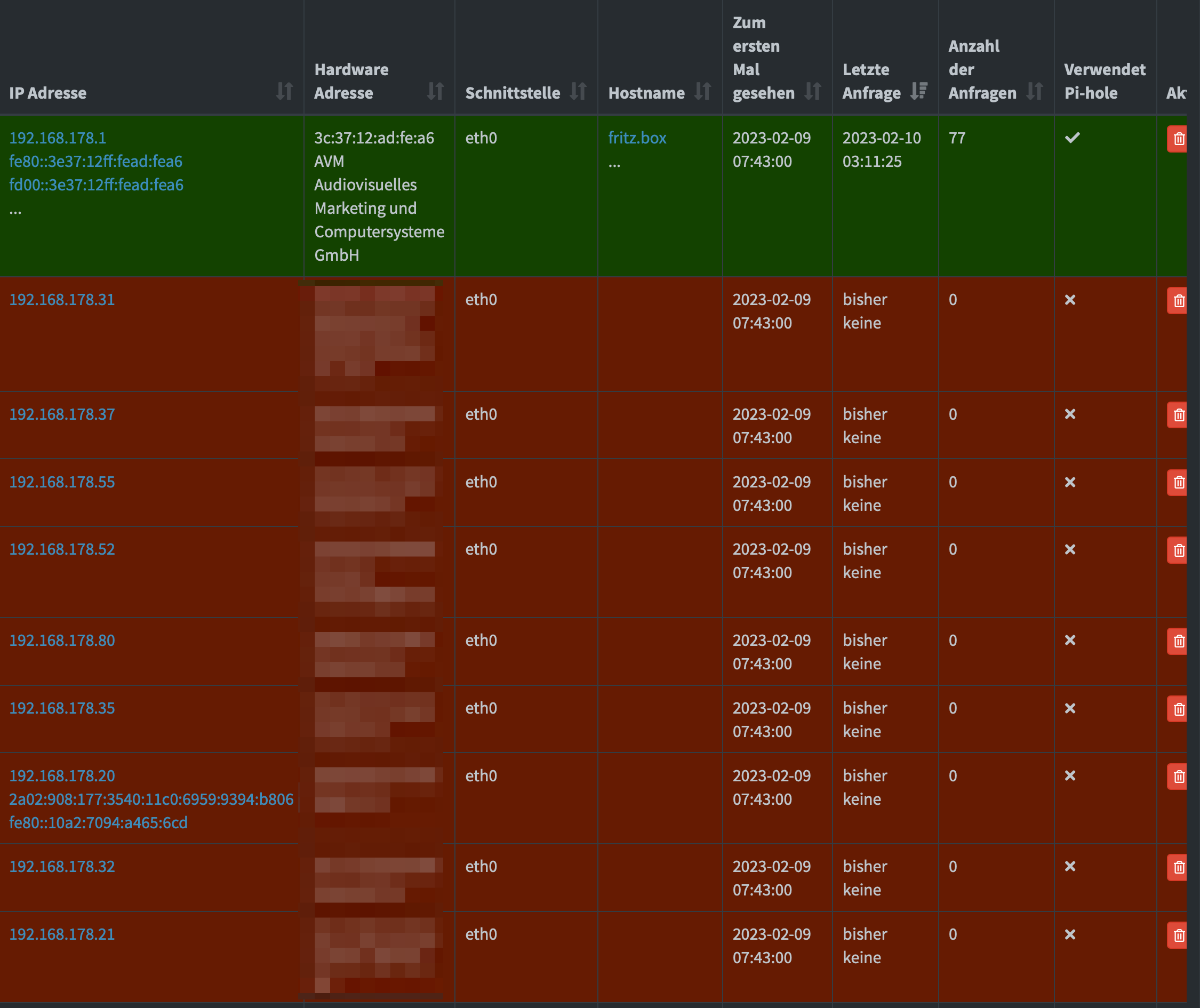

Hier noch meine Geräteübersicht - Bild-2
Es wäre klasse, wenn Ihr mir bei meinen Startschwierigkeiten ein wenig helfen könntet.
