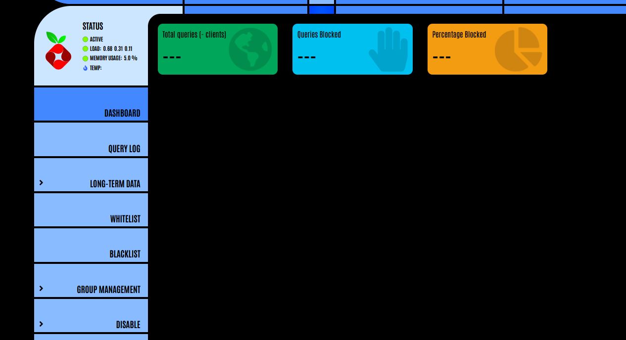

Moin zusammen,
ich betreibe eine Pi-hole-Instanz (aktuellste Version) auf einem RaspberryPi 4 gemeinsam mit Nextcloud (Version 23). Da die bisher installierte php-Version 7.3 keine Sicherheitsupdates mehr bekommt habe ich auf die Version 8.0 geupdatet (8.1 wird von Nextcloud 23 noch nicht unterstützt). Als Webserver verwende ich nginx.
Leider wird seit dem Update auf php 8.0 die Weboberfläche nur noch in Bruchstücken angezeigt. Leider war meine Websuche zu dem Problem bisher nicht erfolgreich (möglicherweise falsche Suchbegriffe?), zumindest konnte ich rausfinden das seit Pi-hole 5.9 auch php 8.0 unterstützt wird.
DIe Funktionsweise von meiner Pi-hole-Instanz ist glücklicherweise nicht gestört. Das Query Log ist bspw. funktionsfähig, während das Group Management auf Fehler läuft (-> bspw. zeigt Groups den Fehler "DataTables warning: table id=groupsTable - Invalid JSON response." an.
Hat jemand einen Rat für mich?

Ist das zu PHP 8.0 passende php-sqlite3 installiert?
die fehlte - jetzt bekomme ich wieder die gesamte Oberfläche angezeigt! Vielen Dank!
