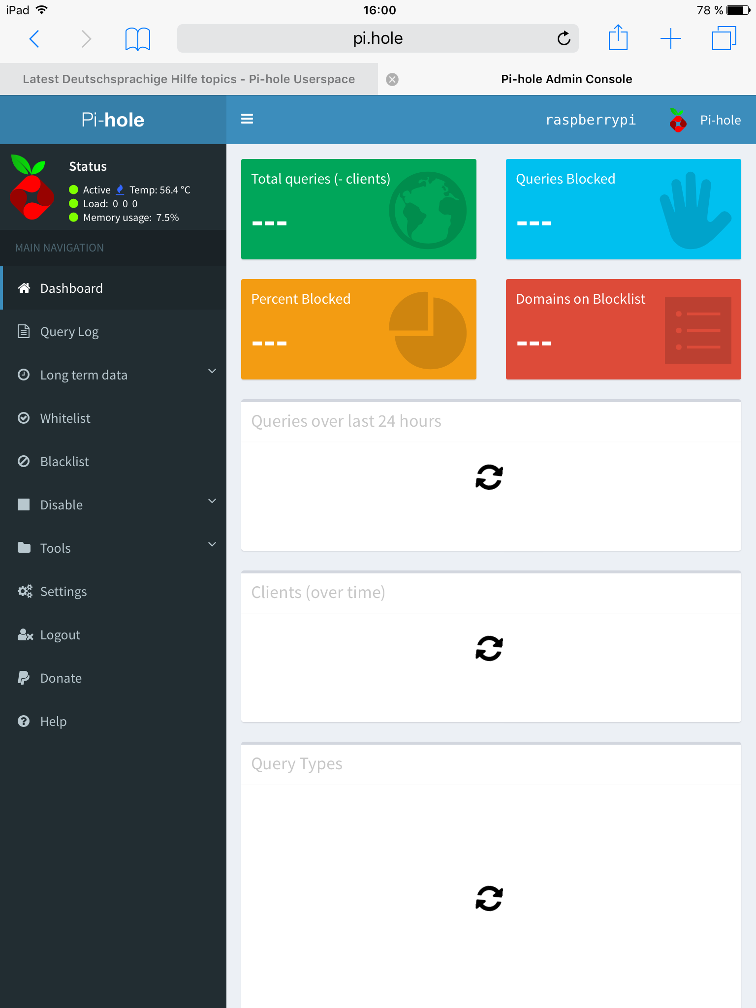

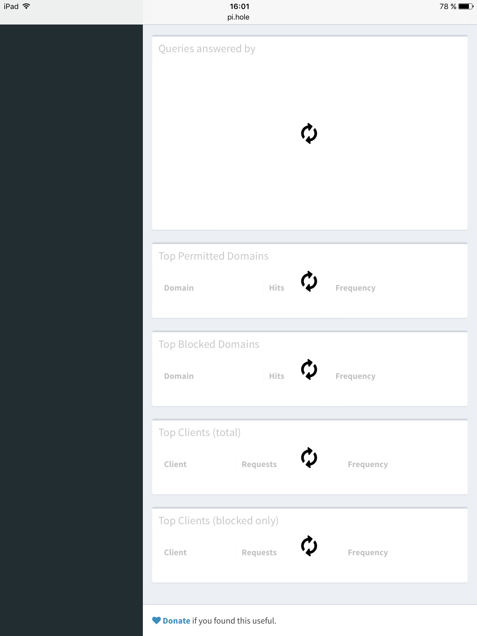

Hallo Leute, erst mal ein frohes neues Jahr an alle. Ich habe ein Problem. Auf dem iPad 3 WiFi mit iOS 9.3.5 (13G36) funktioniert die Pi-Hole Weboberfläche nicht richtig. Sobald ich die Seite http://Pi.hole/admin aufrufe und mich mit meinen Benutzerdaten einlogge, sehe ich nur Striche und viele Ladebalken die Seite wird nicht aufgebaut. Ich habe übrigens die neuste Version von Pi-Hole auf meinem Raspberry Pi 3 Model B+ installiert. Woran könnte es liegen? Ich bin für jede Hilfe dankbar.
Anbei noch ein paar Screenshots was ich genau meine

Ja, den Cache habe ich auch mehrmals gelöscht. Hat aber nichts gebracht. Auf meinem Galaxy S8+ funktioniert alles.
Ich habe ein iPad Mini 3 Wi-Fi. Ich kann das Problem nicht replizieren. Wenn wir das sehen, ist es normalerweise ein Caching-Problem. Hast du Chrome auf deinem iPad? Dies kann ein Geräteproblem gegenüber einem Browser ausschließen.
Ich habe es jetzt mit dem Firefox, Chrome und Dolphin Browser probiert. Alles ohne Erfolg.

Ja ich weiß. Auf dem iPad habe ich mich bisher noch nie im Interface angemeldet gehabt aber es hat mich interessiert ob es funktioniert oder nicht, weil ich hier im Forum von vielen gelesen habe das sie Probleme mit z.B. langsam ladenden Seiten auf iOS haben. Jetzt musste ich leider selber feststellen, das ich auf meinem iPad 3 Probleme mit der Oberfläche habe. Ich habe noch ein iphone 5S ich versuche mal ob ich darüber auf die Admin Oberfläche von Pi-Hole komme.

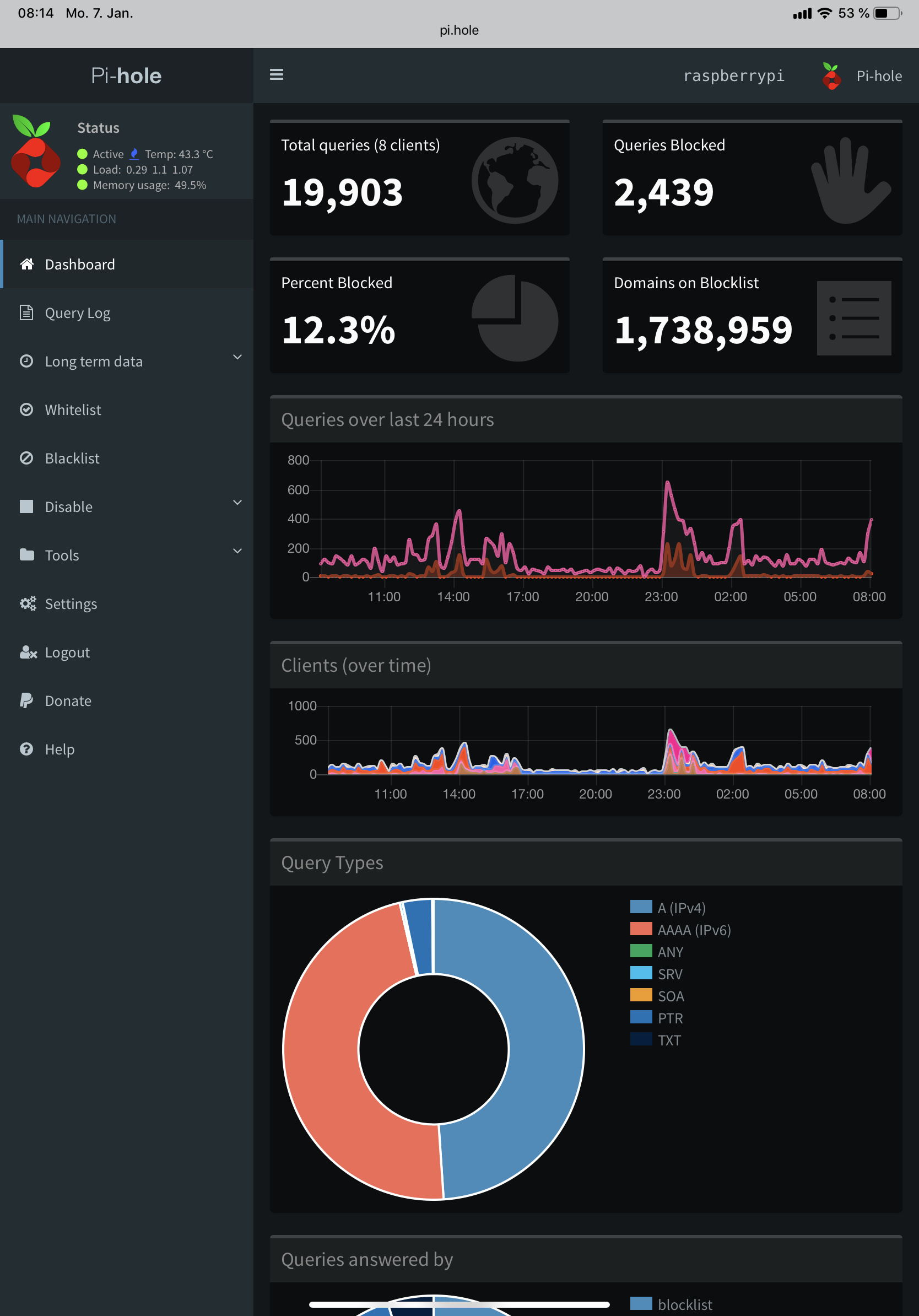

With my 5S I have no problems loading the admin page (latest IOS installed).
So, ich habe es jetzt mit dem iPhone 5S getestet. Dort lässt sich die Admin Oberfläche von Pi-Hole aufrufen und ich kann sehen wie viel im Moment z.B. geblockt wird.
Wenn du JavaScript meinst, dann ist es aktiviert. Ich habe mein iPad jetzt auch mal auf die Werkseinstellungen zurückgesetzt hat aber auch nicht geholfen.
Was ist ohne Login? Füllen sich die farbigen Boxen dann mit Daten?
Nein, die farbigen Boxen füllen sich nicht mit Daten voll.

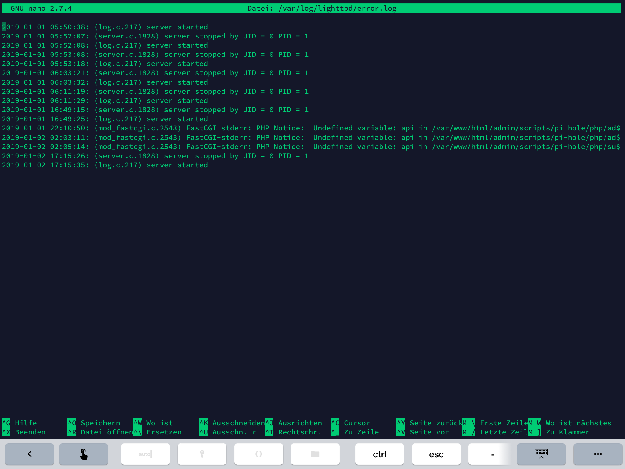

Die Chance ist gering, aber gibt es Fehlermeldungen in folgender Datei auf dem Pi-hole?
/var/log/lighttpd/error.log
Wenn dort nichts steht unterstützt das iPad irgendwelche Javascriptbefehle nicht. Da lässt sich außer einem Browserupdate auf dem iPad selbst nichts ausrichten.
Da kommt nur das hier raus.

Ich habe ein iPad Pro und habe das Problem auch nicht, falls jemand auf die Idee kommen sollte, dass es eventuell ein iPad Problem ist.
