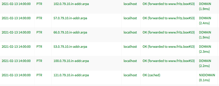

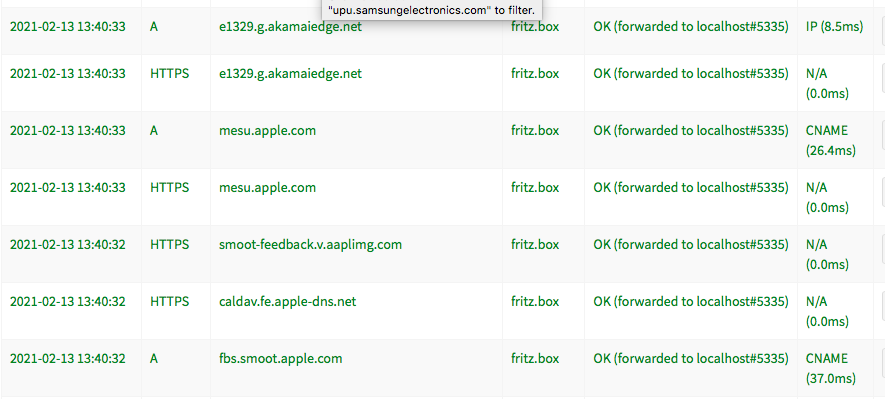

Pi.hole und Unbound die Blocklist von Pihole wird nicht / voll genutzt nach dem Update 5.6
Servus ich habe ein Pihole mit aktueller software und Unbound auf dem Neuesten Stand. nach dem update auf 5.6 von Pihole wird Meine Blocklist nur selten benutzt.
siehe Bilder im Anhang. Danke schon mal für eure Hilfe.
Wo ist das Problem?

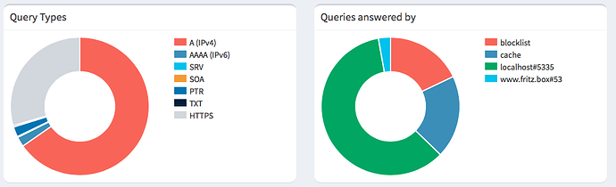

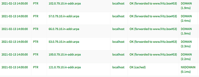

PTR sind valide anfragen, die sollen nicht geblockt werden. Anhand des Ringdiagramms würde ich schätzen, dass ca. 20% der Anfragen geblockt werden.
hmm warum fühlt es sich anders an ? vor dem update hatte ich keine werbe Bilder usw. auf den Webseiten zB ebay nun nach dem update ist alles da und mein Rotes Block diagram wird tag für tag kleiner. und mein 5335 grün wird grösser
