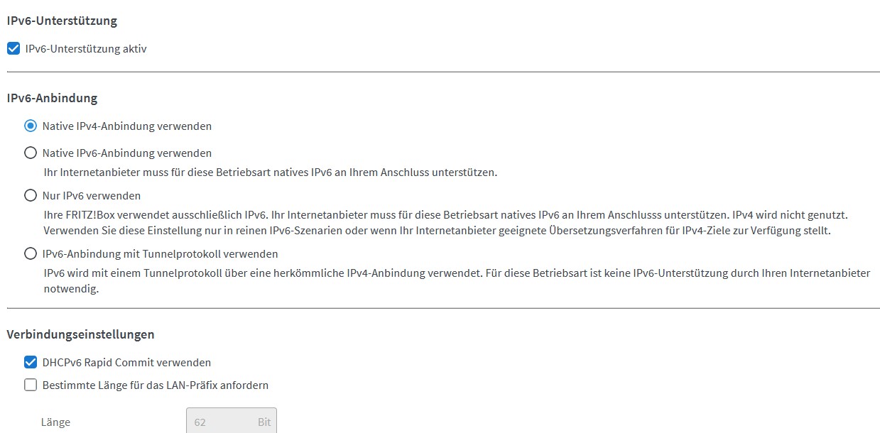

IP 6 in der Fritzbox aktiviert

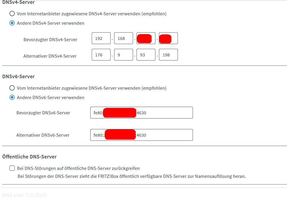

DNS Server eingetragen. IP 4 klappt auch mit der IP des Raspi. Bei IP 6 habe ich die fe90 Adresse des Raspi ermittelt und eingetragen.

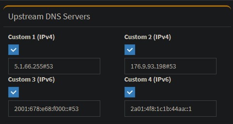

Im Pi-hole habe ich unter IP 4 und IP 6 DNS-Server eingetragen

DNSv4 Server müssen in der Fritzbox beide auf den Pihole zeigen.

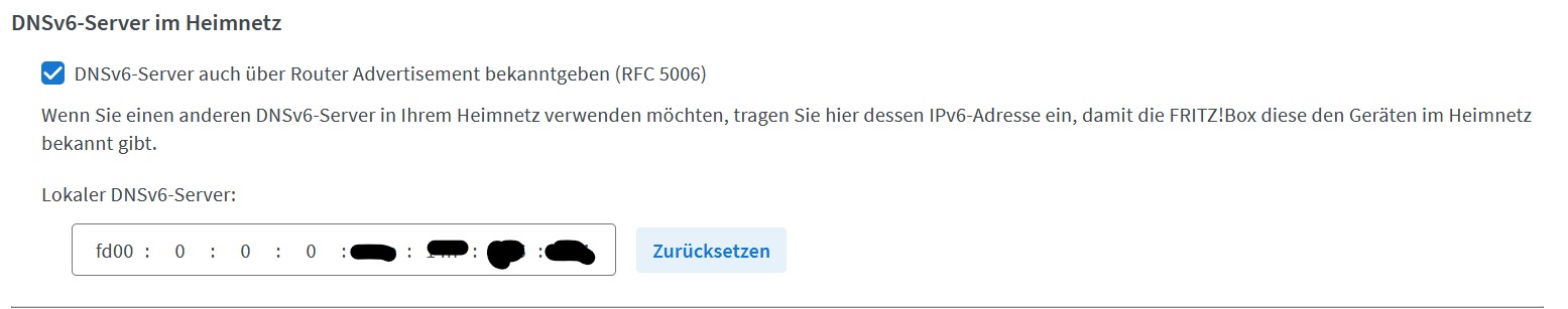

Bei DNSv6 musst du die fe80 Adresse noch von der Fritzbox kommunizieren lassen. Das geht in den Experten Einstellungen im Netzwerk unter den Ipv6 Einstellungen.

Hallo,
die IP4 Einstellung habe ich angepasst.
Muss hier die fe80 Adresse eingetragen werden, siehe Bild.? Und wenn ja: Meine fe80 Adresse besteht aus 5 Blöcken, die Fritzbox bietet aber 8 Blöcke? Einfach vorne anfangen?und am Ende alles frei lassen? Oder am Anfang anfangen fe80, dann einen Block freilassen, weill bei mir :: steht, und dann weiterschreiben und den Rest wieder freilassen?
Meine Adresse ist so aufgebaut: fe80::xxxx:yyyy:xxxx:yyyy
Von unbound habe ich gelesen das könnte die nächste Ausbaustufe werden.
Die vollständige ipv6 Adresse kannst du im Terminal (PuTTY oder ähnliches) abfragen. Im raspi-config steht sie auch.
