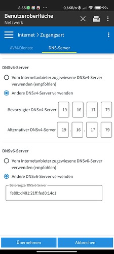

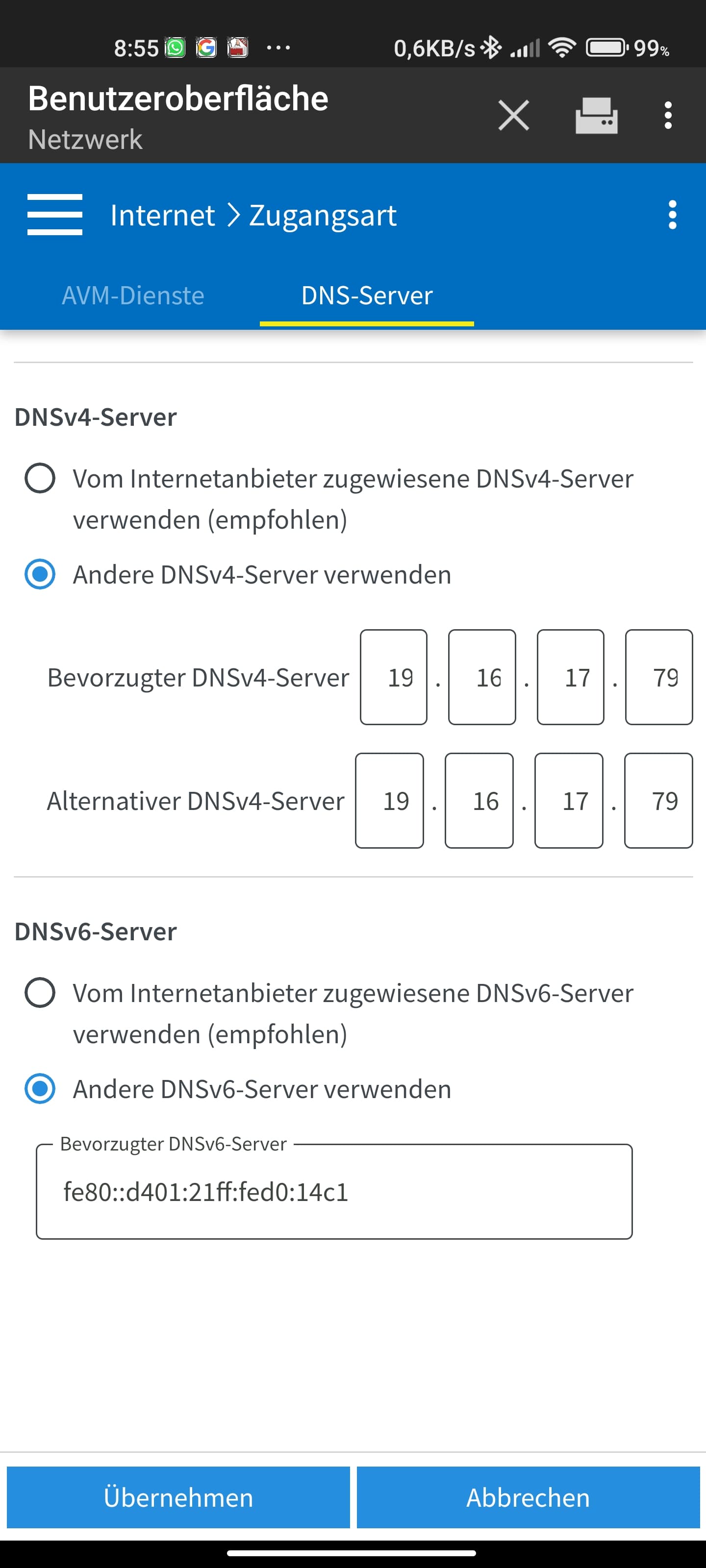

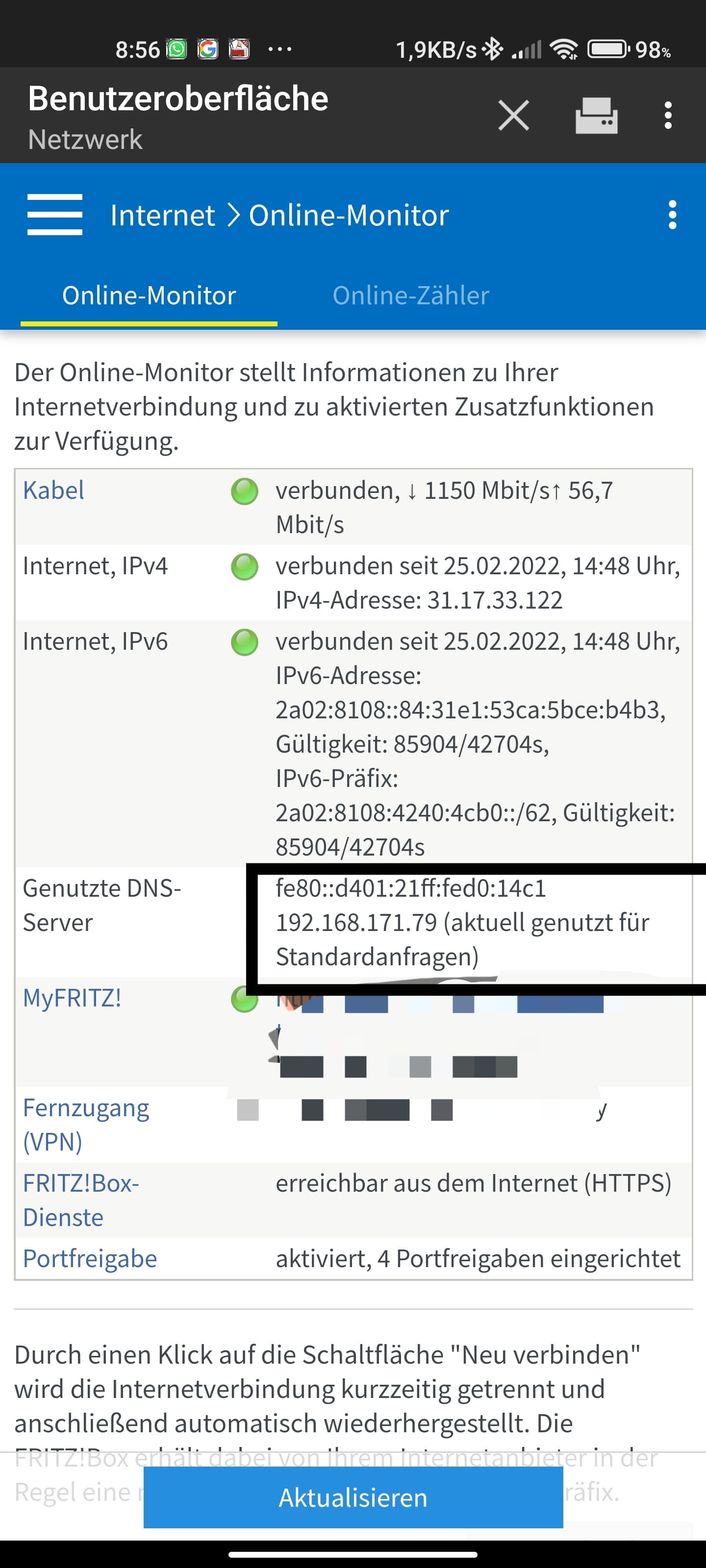

Zum einen verwendet Dein Windows-Client deinen FritzBox-Router als DNS-Server, und nicht Pi-hole, sonst wäre pi.hole aufgelöst worden. Gleichzeitig lässt sich daraus auch schliessen, dass Deine FritzBox Pi-hole auch nicht oder nicht ausschließlich als Upstream-DNS-Server nutzt.
Zum anderen wird www.googleadservices.com aufgelöst, was eindeutig zeigt, dass nicht geblockt wurde.
Allerdings ist Pi-hole hier nicht involviert.
Wenn Du also beobachtest, dass www.googleadservices.com in diesem Szenario in einem Browser geblockt wird, würde dies darauf hindeuten, dass bei Dir eine andere Komponente wie eine Browser-Erweiterung diese Domain blockt.
Da Pi-hole - zumindest von Deinem Windows-Client und von Deiner Fritzbox - nicht verwendet wird, solltest Du außerdem die Konfiguration Deiner FritzBox prüfen.

Super danke für die explizite Ausführung. Aber wie auch in der Anleitung für die FritzBox sollte da alles korrekt eingestellt sein. :thinking:
