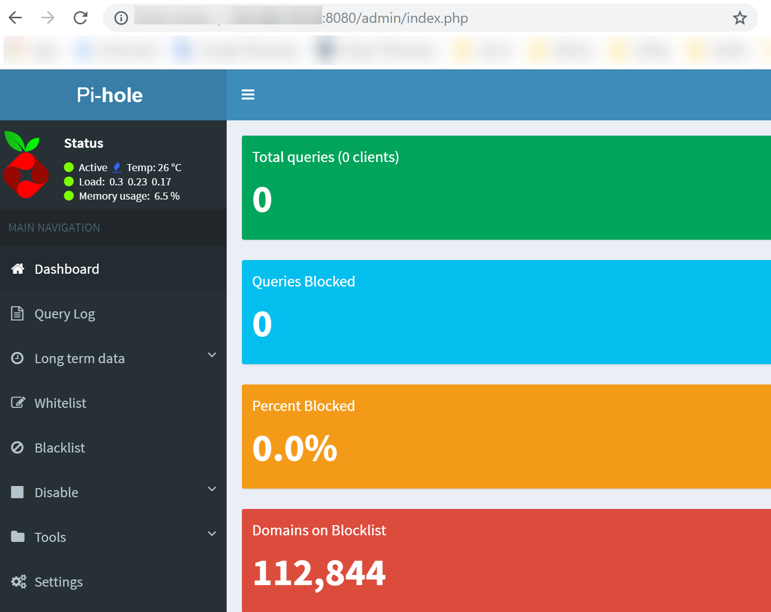

ich habe docker auf meiner synology(ds218+) installiert. Danach habe ich das Paket diginc/pi-hole im Docker installiert. Meine Synology als ServerIp ein getragen und den CointainerPort 80 auf lokalen Port 8080 . Danach im meiner Fritzbox 7270 unter DNS Server die IP Adresse der Synology eingetragen.
Wenn ich dann eine URL im Browser aufrufen erscheint in der Statuszeile Host auflösen. Nehme ich den Eintrag im DNS Server wieder raus, dann geht alles wieder. Trage ich im DNS Server 8.8.8.8(Google) funktioniert es ebenfalls. Also an der Fritzbox scheint es nicht zu liegen. Ich vermute der DNS Server(Docker dininc/pi-hole auf der Synology) wird nicht gefunden.
Pi-Hole läuft aber.

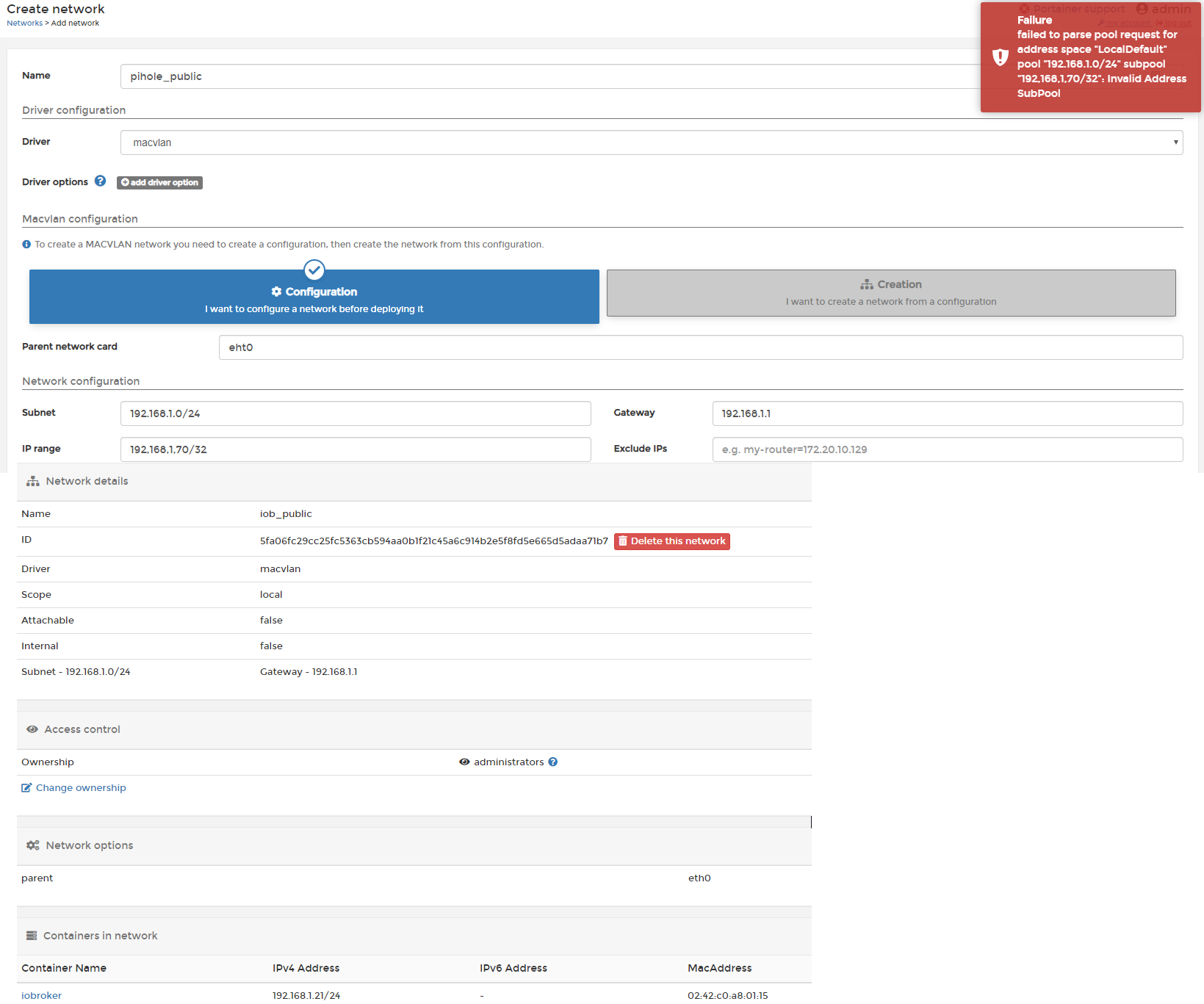

Hi Enni,
ich habe bereits einen maclvan auf der eth0 für einen container angelegt. Jetzt motzt er rum, dass ich für das gleiche Subnetz nichts mache kann. Anbei ein Screenshot wo oben der das Neue und unten das Vorhande abgebildet ist. Wobei mich das 192.168.1.21/24 beim alten Container grade etwas stutzig macht.
Es ist nur ein macvlan pro logisches Hostinterface erlaubt. Du müsstest dein bestehendes macvlan erweitern um einen weiteren Container via macvlan zu erstellen.
"Each Macvlan Bridge mode Docker network is isolated from one another and there can be only one network attached to a parent interface at a time. There is a theoretical limit of 4,094 sub-interfaces per host adaptor that a Docker network could be attached to."
Vielen Dank! Da habe ich Ochse etwas falsch verstanden und wollte den Adapter doppelt belegen :slight_smile: das klappt jetzt soweit.
