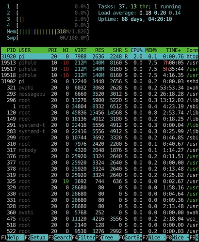

Dazu die Ausgabe von htop:
Also für mich sieht das bei htop so aus, dass der entspannt rum idled.
