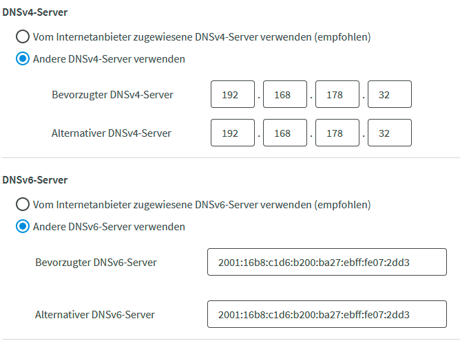

Mach mal einen Screenshot von deinen FB Einstellungen.
Hier bitte,
Also, du hast den Pihole als DNS server für das WAN eingetragen (ich nehme an, die IPv6 Addresse ist auch die des Piholes?), und nicht per DHCP an die Clients. Ist prinzipiell in Ordnung und kann man auch so machne.
Alle Anfragen der Clients gehen also erst an die FB, die sie dann an den Pihole weiterleitet, falls sie die Antwort nicht kennt. Soweit ist die dig Ausgabe korrekt, dass als Server die FB drin steht. Allerding sollte es eine Antwort für pi.hole geben, denn diese Domain kennt der Pihole ja.

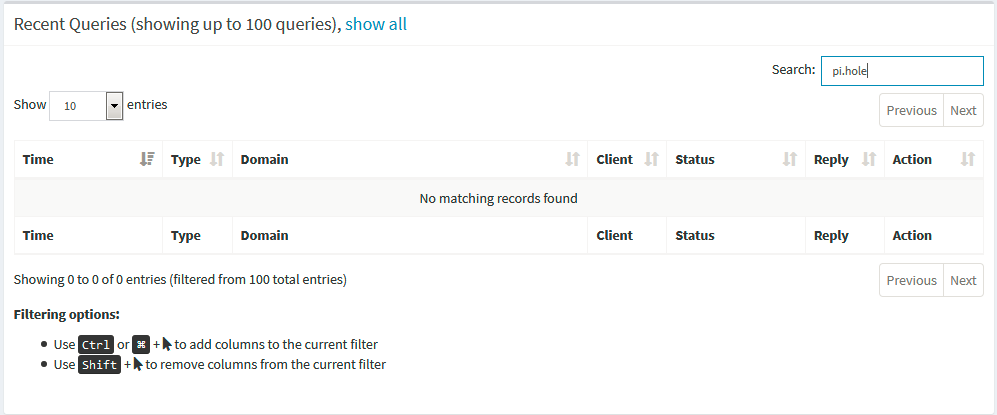

Du kannst mal im Web Interface/Query Log des Piholes schauen, ob die Anfragen überhaupt da angekommen sind.
Und ja die beiden sind jene Addressen von den Pi auf, welchen Pihole läuft.
Also eigentlich dachte ich das diese Einstellungen für das LAN gelten und nicht für das WAN.
Wenn ich in Web Interface/Query Log schaue bekomme und nach den 'dig pi.hole' suche
bekomme ich folgendes zurück.

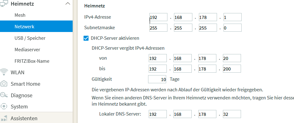

Das geht irgendwo unter Heimnetz/Netzwerk/IPv4-Adressen (hab keine FB, deshalb weiß ich die genauen Name nicht).
Und da siehst du, dass die Anfragen nie beim Pihole angekommen sind...

yubiuser hat (Respekt, guter Rat) auch ohne eigenen Fritzbox den korrekten Pfad zu der Konfig-Maske für DNS im LAN angegeben.
Was steht denn da aktuell bei dir? Ggf. noch die IP der Fritzbox? Was passiert, wenn du hier auch mal die PIhole IP einträgst? Hätte afaik auch den Vorteil, dass zukünftig die Anfragen nicht nur von der Fritzbox kommend gelistet werden, sondern Client-bezogen...

Ich hab eben noch mal in die Netzwerk Einstellungen für das HeimNetz geschaut und eine weitere Stelle für DNS Server gefunden. Und das Pihole dort eingetragen.
Und wenn Ich jetzt das 'dig pi.hole' abfahre, dann bekomme ich auch eine entsprechende Antwort.
