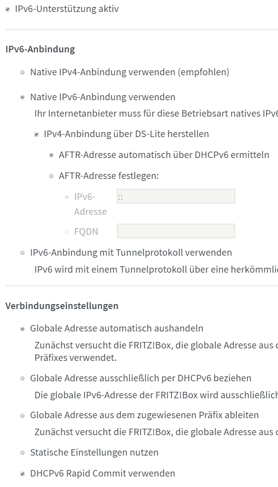

Einstellungen FritzBox
Internet->Zugangsdaten->IPv6

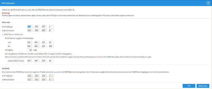

Heimnetzwerk -> Netzkwerkeinstellungen-> IPv4 Adressen

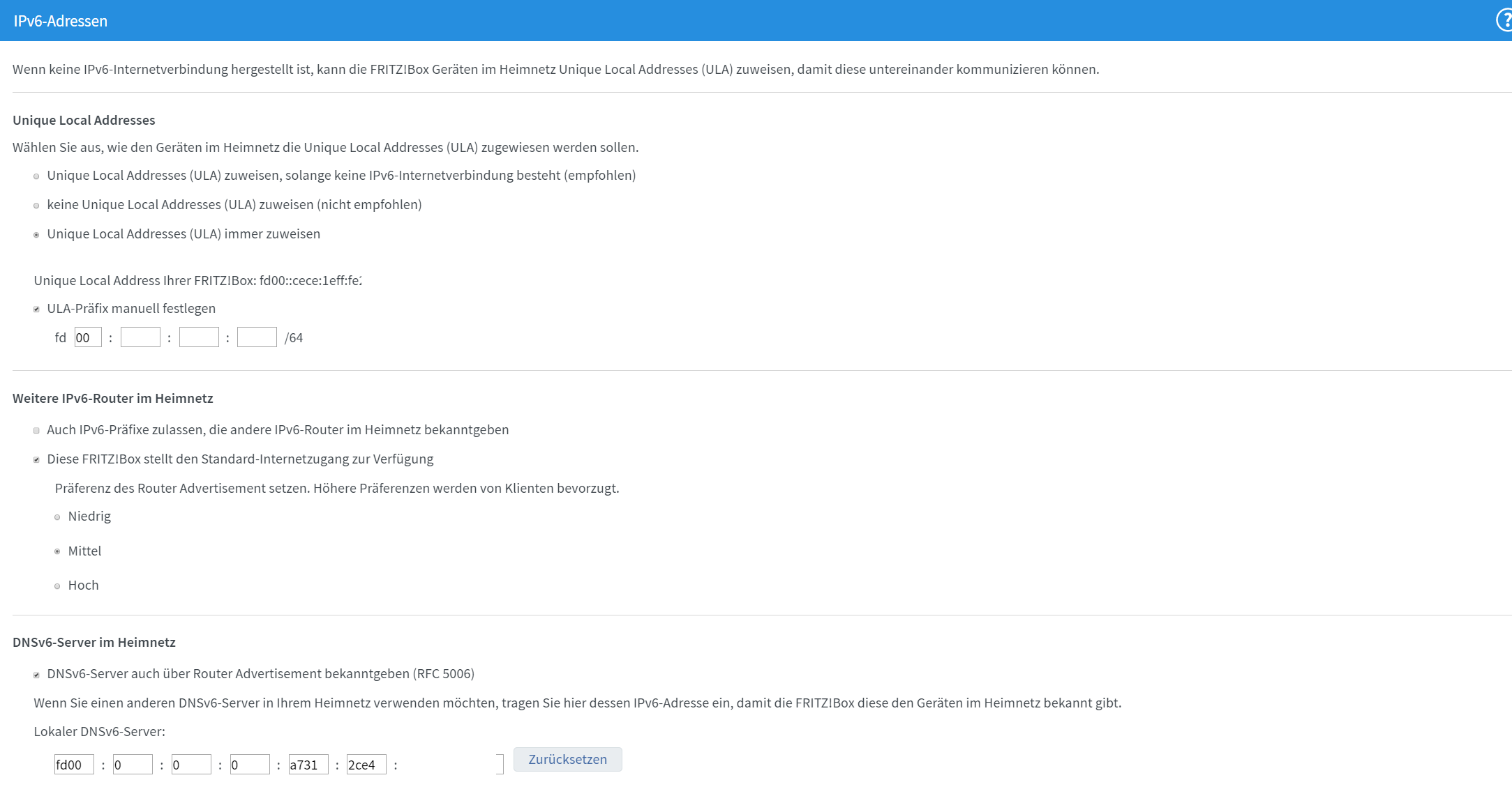

Heimnetzwerk -> Netzkwerkeinstellungen-> IPv6 Adressen

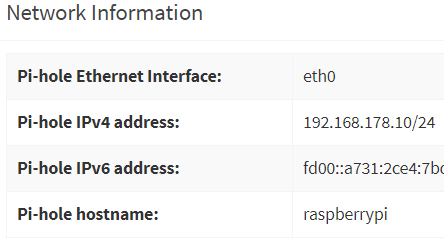

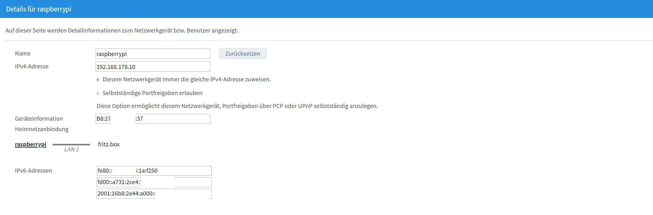

Details Raspberry

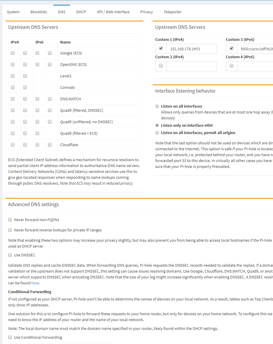

Einstellungen Pi Hole

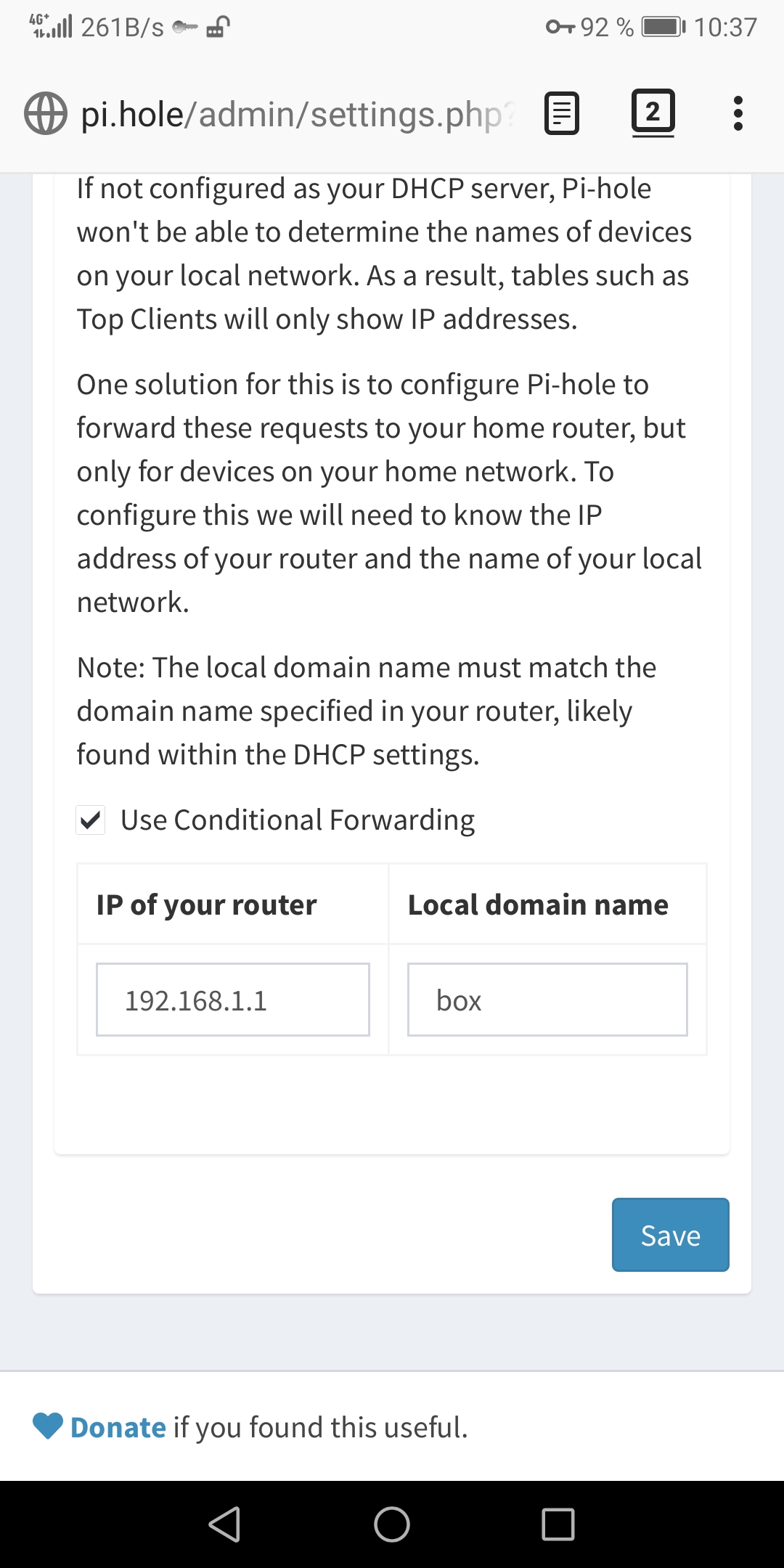

Das mit der Query Log ist normal wenn du die Einstellungen nicht geändert hast und DHCP über die Fritzbox geht.
Mit dieser Einstellung kannst du dir die Client Namen von der Fritzbox holen.

Habe nun in der Fritzbox den Pi-Hole als DNS-Server eingetragen und im Pi-Hole 2 externe DNS-Server.
Durch deinen Tipp mit dem Conditional Forwarding, werden nun die Client Namen korrekt angezeigt.
