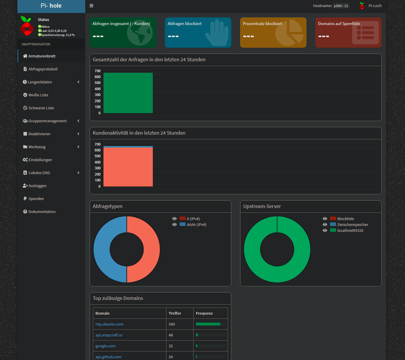

ich habe gestern Nacht ein Update für PiHole eingespielt und nun sehe ich die oberen Statistiken nicht mehr.
Hier der Code, wenn er hilft ...

Würde micch freuen wenn mir da jemand helfen kann :slight_smile:
Hast du mal versucht den Browser Cache zu löschen und alles neu zu starten.
Und falls das nicht hilft, gibt die Browser Konsole irgendwelche Fehlermeldungen aus?
Ich hab Chrome, Firefox, Edge und Safarie durch, hab den Server schon ein paar mal neu gestartet etc ...
Keine Fehlermeldungen nicht ...
Ich hab die VM zurückgesetzt und es funktioniert aber nur bis ich das Update von heute oder gestern installiere.
Ich hab PiHole auf einer frischen VM nochmal neu installert und trotzdem tritt das Problem auf.
Auf Debian funktioniert alles ohne Probleme, Ubuntu Server in einer Proxmox VM funktioniert nicht, Ubuntu Server auf einem RaspberryPi aber schon.
Hier gibt es mehr Infos und einen Lösungsansatz, der nur noch getestet werden muss:
