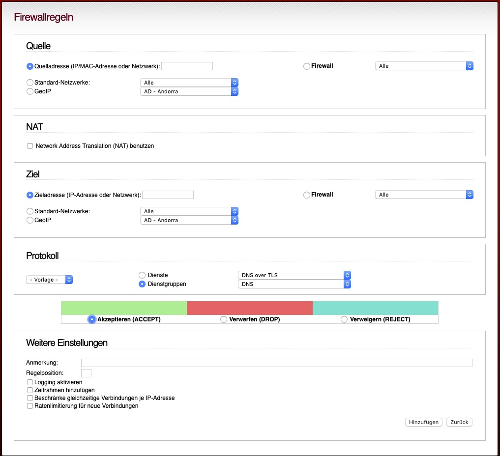

Nur den Schritt von lesen zu das in eine Firewall Regel zu gießen ist mir bisher nicht gelungen. Firewall Regeln sind mir ein Graus, ich bin zu doof dazu... ich weiß nie auf was sich z.B. eingehend bezieht, für mich eine Frage des Ortes derBetrachtung.
So sieht die Maske zur Regel Erstellung bei mir aus

Sehr wichtig wäre für mich zu wissen, ob es bei diesen Regeln ein System wie: "Abarbeiten von oben nach unten" gibt.
Ein möglicher Test: Füge zwei Regeln ein.
Die erste sagt: Alles von allem überallhin akzeptieren .
Die zweite sagt: Alles von allem überallhin verweigern .
Wenn das Internet danach immer noch ordnungsgemäß funktioniert können wir die Regeln wie oben beschrieben einbauen:
1. Regel
Quelle: IP Adresse des Pi-hole
Ziel: Alle (wie auch immer man das hier eingibt!)
Protokoll: DNS
Aktion: Akzeptieren
2. Regel
Quelle: Alle (das Pi-hole wird ja schon über Regel 1 versorgt)
Ziel: Alle
Protokoll: DNS
Aktion: Verweigern
