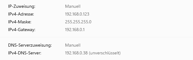

mein Rechner hat eine Feste ip
unter windows habe ich die feste ip für mein REchner eingetragen + sub
es müsste doch dann so gehen wenn der Pi die adresse vom DNS hat ist das richtig?
Für IPv4 sieht das OK aus.
