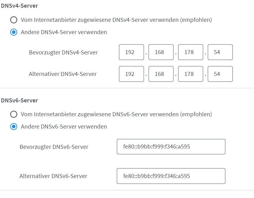

  • In der Fritzbox die IP des Pi-Hole als DNS-Server eingetragen.

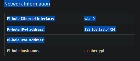

Enable IPv6 support (SLAAC + RA) kann ich im Pi-Hole aber nur aktivieren, wenn ich den DHCP-Server einschalte. Ich kenne nicht mal die IPV6 Adresse des Pi-Hole...
Edit: Ich habe jetzt die IPV6 Adresse des pi-hole herausgefunden und diese einfach als IPV6 DNS Server eingetragen. Nun scheint es zu klappen, obwohl ich die IPV6 Adresse im pi-hole gar nicht sehe:

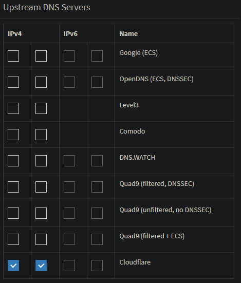

und gar keine upstream IPV6 DNS Server eintragen kann

Wo?
Prinzipiell ja.
Das hängt aber speziell davon ab, wie Du in Deiner FB Pi-hole als DNS-Server eingestellt hast.
Die aktuell zugeordneten IPv6-Adressen lassen sich auf dem Pi-hole-Host-Rechner mit folgendem Kommando auflisten:
ip -6 address
Bucking_Horn
Danke. Wo? Hier:
Die IPV6 Adresse des pi-hole habe ich auch herausgefunden, und eingetragen, nun scheint alles wie gewohnt zu funktionieren. Also Problem gelöst denke ich mal!
