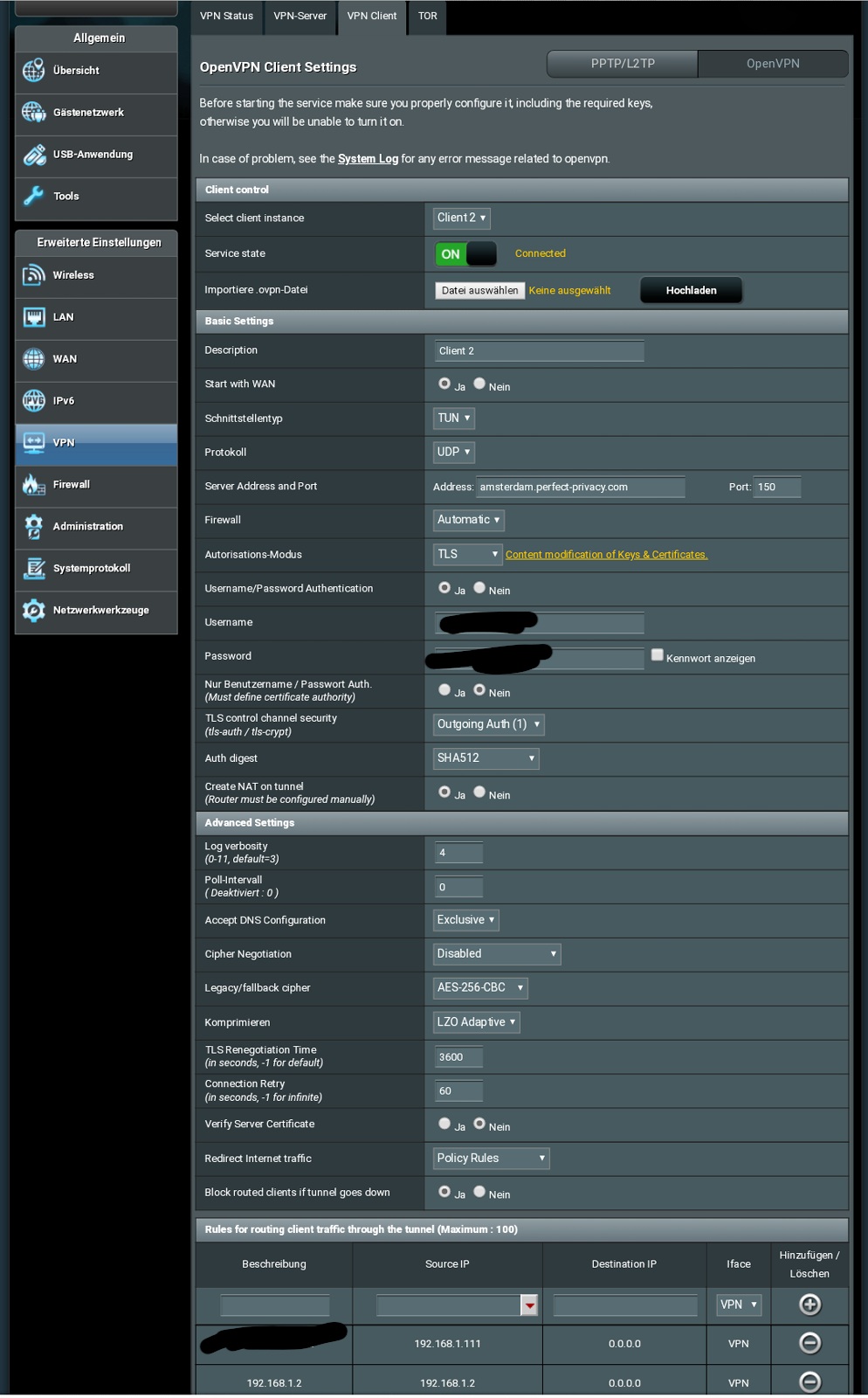

Habe den VPN Client auf meinem R7000 Netgear (mit Asus Merlin wrt)
Anbieter ist perfect-privacy.

Hab halt im router den client laufen und ne liste unten mit ip adressen bis 100 am ende die automatisch über vpn laufen und den dhcp server passend eingestellt, sollte ich mal die vpn nicht nutzen wollen stelle ich mir einfach ne ip über 100 am ende ein siehe bild.
Und des tutorial hatte ich mir vor längerem mal angesehen habe jetzt aber schon dem client am router aktiv und läuft sehr gut ^^.

möchte halt den gesamten traffic über vpn laufen lassen, wenn man des aber normal einrichtet geht halt der traffic selber per vpn, aber dann wird ein anderer dns server benutzt z.b opendns oder was man halt eingestelt hat.

Aktuell ist auf meinem Asus Router (Merlin) eine VPN Verbindung zu ExpressVPN eingerichtet, sprich alle Clients in meinem Netz nutzen automatisch diese VPN-Verbindung.

Habe noch festgestellt das die Option Disabled zumindest bei ExpressVPN und NordVPN nicht funktioniert, sprich ist diese aktiviert, kommt man auf keine Webseite mehr.

Korrekt, ich nutze schon die Files von OpenVPN die habe ich bei mir auf dem Router im Einsatz und so gehen sämtliche (oder ein Grossteil davon) über die NordVPN Verbindung auf dem Router. Und wenn ich unterwegs in einem Wlan bin, dann habe ich auf meinen iOS Devices ein VPN on Demand Profile im Einsatz dass automatisch die VPN Verbindung aufbaut. Das alles klappt eigentlich seit Monaten super zuverlässig, einzig diese Ads nerven mich. NordVPN hat zwar so eine Funktion um dies zu blocken, doch leider kann man diese nur nutzen wenn man ihr App verwendet und somit nützt es mir auf dem Router nichts und auf den iOS Devices auch nicht.
