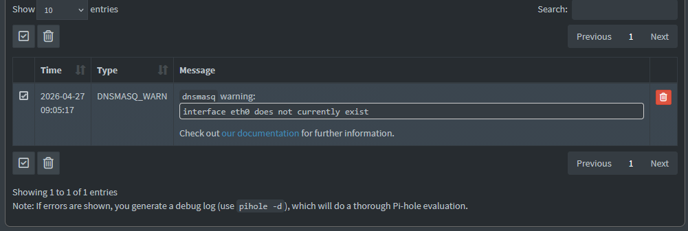

Pi-hole in LXC in Proxmox 9.1 / interface eth0 does not currently exist
Bitte beachte diese Vorlage, damit wir dir bestmöglich helfen können!
Ich nutze Pi-hole in einem LXC-Container in Proxmox 9.1 mit alias nics.
Installiert habe ich das über die Community-Scripts inkl. unbound.
Anscheinend wird die Schnittstelle eth0 (Mitglied von vmbr0) zum Start des Containers nicht schnell genug geladen/gestartet.
Was kann ich dagegen tun?
Ich habe online schon etwas gefunden, ein DELAY_STARTUP=5 in /etc/pihole/pihole-FTL.confhat aber keine abhilfe geschaffen. AUch die zeit auf 10 oder 15 zu erhöhen bringt nichts.
Danke für eure Hilfe
https://tricorder.pi-hole.net/G9ezAGGI/

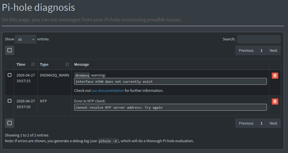

Siehst Du aktuell vielleicht noch eine ältere interface eth0 does not currently exist-Warnung, oder wird die auch nach einem Neustart des Containers noch angezeigt?
Hab gerade mal einen reboot gemacht.
Danach erscheinen nur die neuen Meldungen, die alten sind weg:
Die NTP-Meldung scheint ja ein Thema der virtuellen Maschine zu sein. Der Service erkennt das wohl und läuft nicht an. Stimmt die Annahme?
