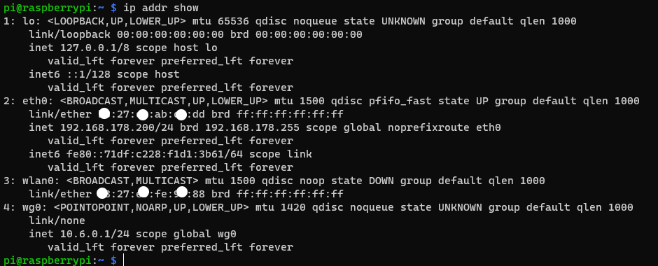

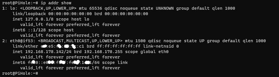

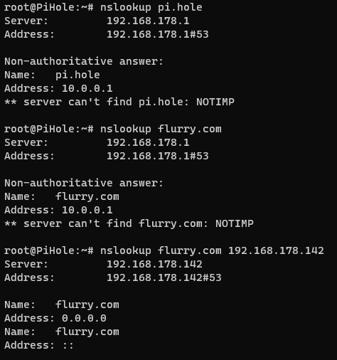

Bin jetzt nicht so firm darin, aber vielleicht hilft das:
Proxmox LXC
R
asPi

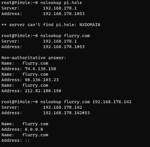

Ausgeführt auf einem Client(!), was geben folgende Kommandos zurück:
nslookup pi.hole
nslookup flurry.com
nslookup flurry.com 192.168.178.142
Und was zeigt Dein LXC/Proxmox-Pi-hole dazu im Query Log?
Während ich das gemacht habe, hat dann nach etwa 5 Minuten der router doch eine Verbindung mit dem ISP hergestellt. Vielleicht war ich einfach nur zu ungeduldig, sorry...

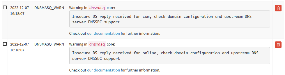

Allerdings habe ich jetzt folgende Fehlermeldung in PiHole:

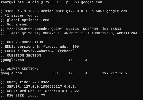

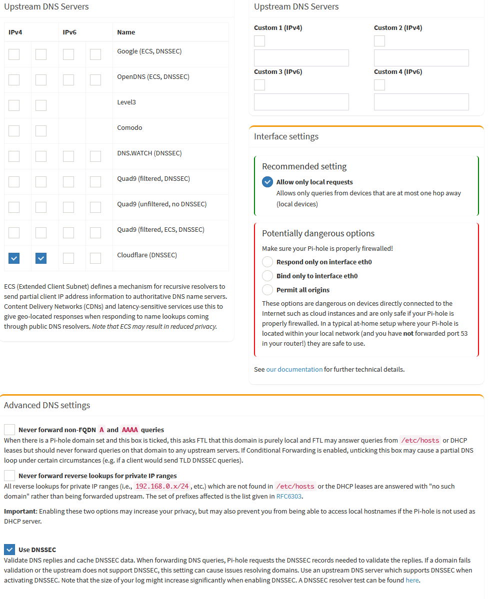

Und vielleicht noch ein Frage hinterher, wenn ich darf?! Ich bin ja einer Anleitung gefolgt, die manuell cloudflare installiert hat, und dann beim upstream DNS "Custom 1: 127.0.01#5053" angegeben hat. Außersem ein Hacken bei "Never forward non-FQNDs" und "Never forward reverse lookups for private IP ranges".
Der Test von cludflare liefert auch das Ergebnis, welches in der Anleitung steht.
Da ich ehrlicherweise nicht genau weiß, was diese Einsttellung macht, frage ich mich, ob ich das auch so einstellen soll, oder so belasse, wie es jetzt ist:
