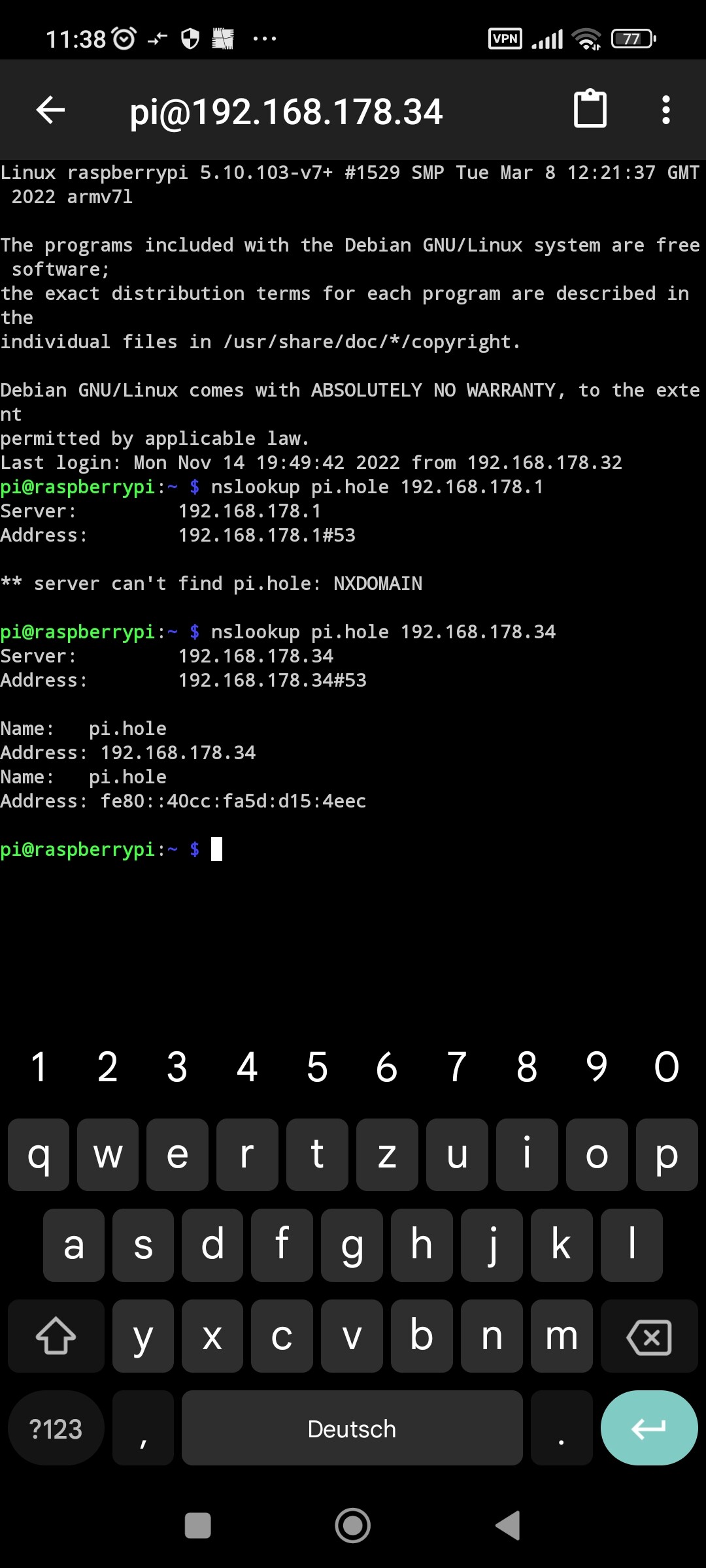

Ausgeführt auf einem Client, was geben fogende Kommandos zurück:
nslookup pi.hole 192.168.178.1
nslookup pi.hole 192.168.178.34

Mir fehlt noch die Ausgabe der beiden nslookups.

Nun aber zu dem Codeausgaben.

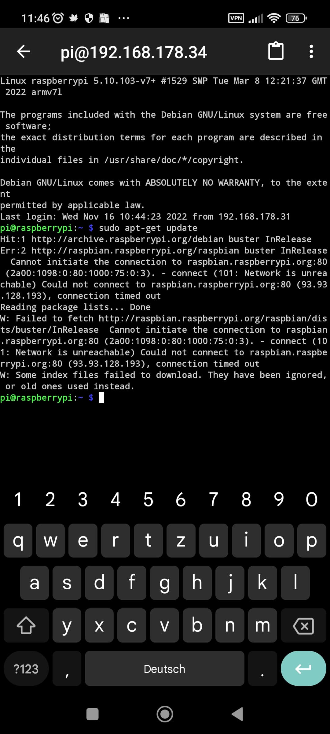

Und hier nochmal das Problem was ich nun wieder beim Raspi Update habe.
So ich habe jetzt mal die Zeit Manuel eingestellt und nun gehen die Updates. Auch der Pi-hole hat 3 Updates gefunden und installiert. Wer weiß was es dazwischen gar nicht geupdatet hat.
Aber auch nach der Zeitumstellung zeigt "nslookup pi.hole 192.168.178.1" den gleichen Fehler an.
Der Test bei einem Gerät den DNS statisch auf dem Raspi zu legen, zeigt allerdings immernoch "Verbunden - kein Internet" an.
Die Ausgaben sehen gut aus. :slight_smile:
Auch die Anfrage über Deinen Router auf 192.168.178.1 is ok.:
Dein Router verwendet Pi-hole offensichtlich nicht als Upstreamm-DNS-Server, und dadurch kann ein möglicher, teilweiser DNS-Loop ausgeschlossen werden.
Das deutet darauf in, das es tatsächlich ein Problem mit der Zeitabweichung gegeben hat. Ich drück die Daumen, dass es nun behoben ist. :wink:

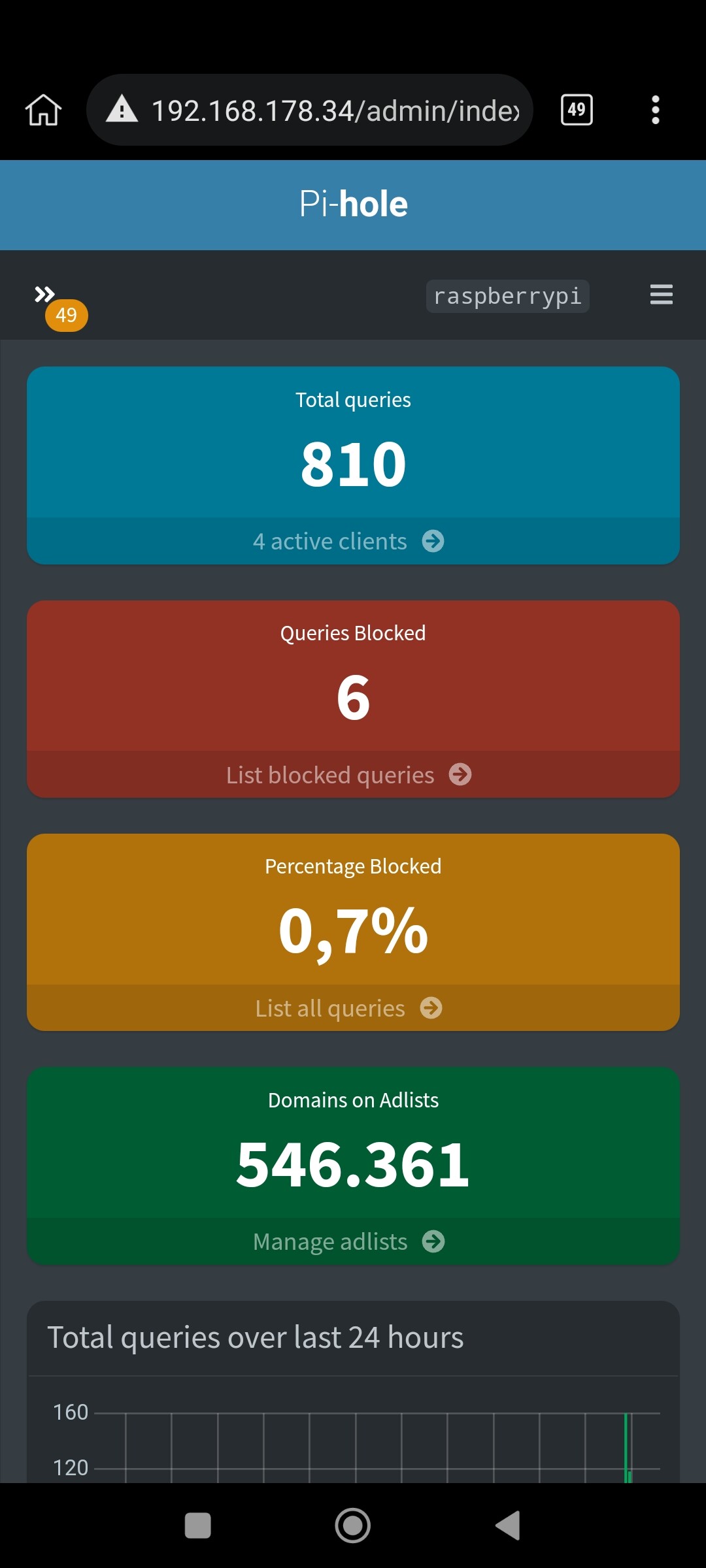

Also geht zwar nun das Internet wieder über den Raspi aber die Listen scheinen nicht oder zum größten Teil nicht zu blockieren.
Auch Seiten die ich auf die Blacklist gesetzt habe, werden geladen. Ich weiß zwar nicht ob auch noch was im DNS Cache sein könnte aber bei blockieren steht nun 0,7% statt vorher 48%.
Edit: ich habe den Gelben mit den Grünen Kasten verwechselt.
Die anzeige im gelben Bereich ändert sich bei Nutzung selber. Mittlerweile liegt diese bei 23%.

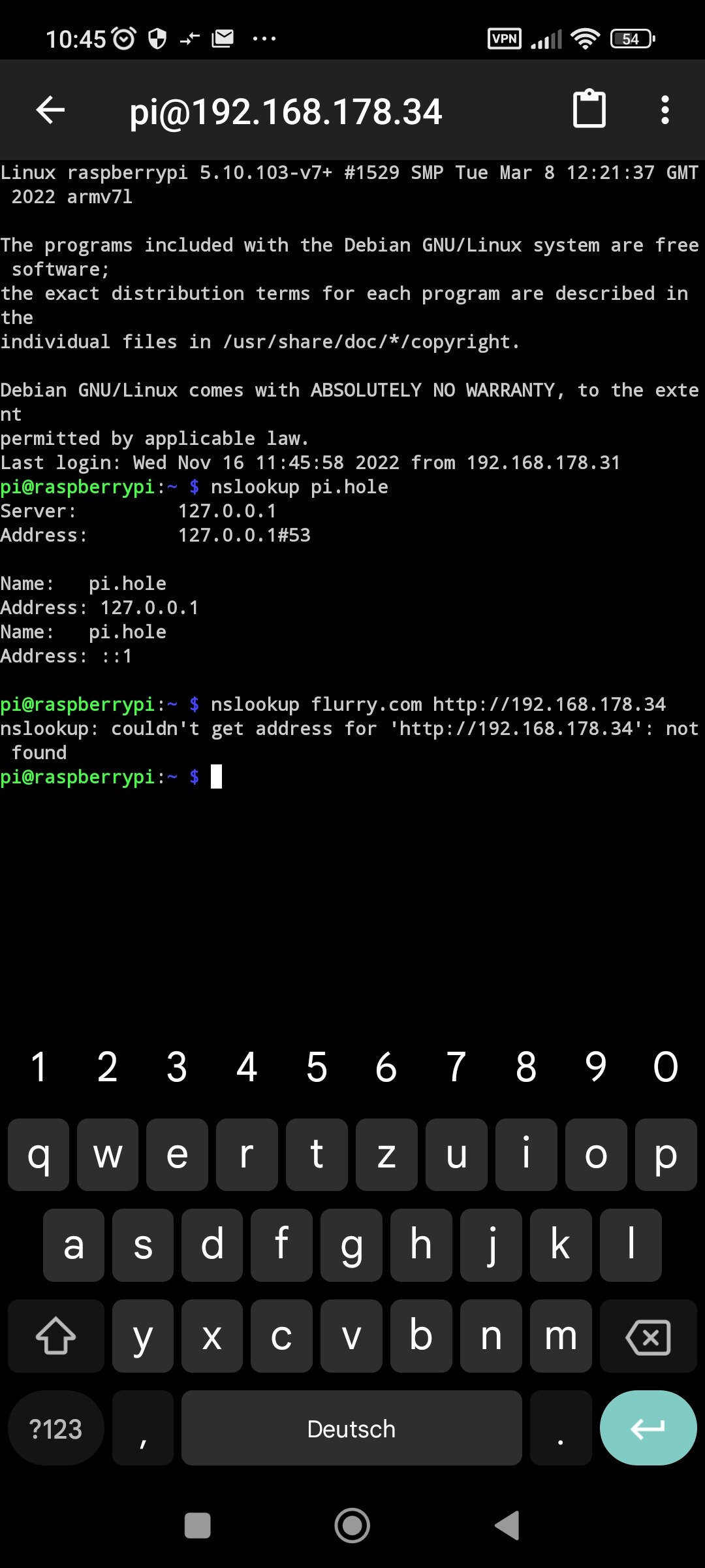

Hier stimmt doch was nicht. Musste dort nicht die IP meines Pi stehen. Und unten kommt auch ein Fehler.
In der Fritzbox ist ja die IP Adresse von Pi gegeben. :thinking:
Eine URL ist keine Domäne, daher scheitert die DNS-Auflösung für Dein zweites nslookup ebenso zwangsläufig wie korrekterweise.
Und Dein erstes nslookup sieht ebenfalls korrekt aus:
Pi-hole beantwortet Anfragen nach pi.hole stets mit jener seiner IP-Adressen, die zu dem Subnetz der anfragenden IP-Adresse passt. Die Anfrage wurde über eine Loopback-Adresse gestellt, also gibt sie auch die Loopback-Adressen zurück.

Naja - einerseits ist bild.de keine URL, sondern eine Domäne.
Andererseits ist das von Dir in dem vorherigen nslookup verwendete http://192.168.178.34 eine URL, und keine Domäne.
Wie erwähnt, ist dann deshalb auch Dein nslookup flurry.com http://192.168.178.34 mit einer entsprechenden Fehlermeldung ausgestiegen.
Sorry, wenn das aus der vorherigen Erläuterung nicht so leicht hervorgegangen ist.
