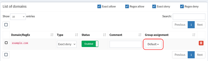

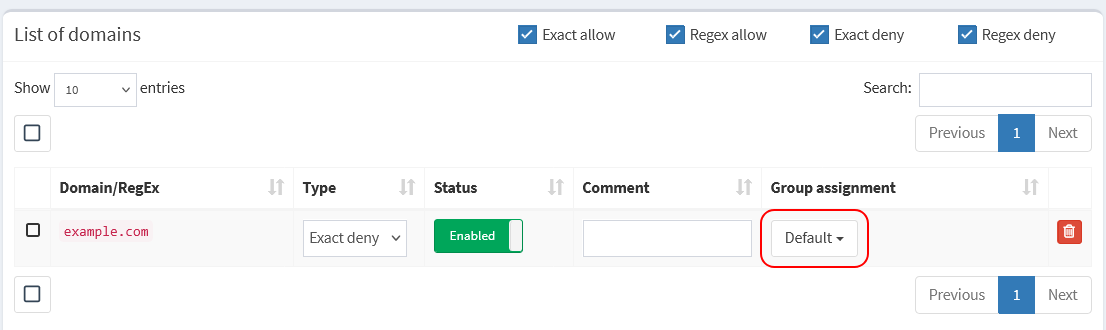

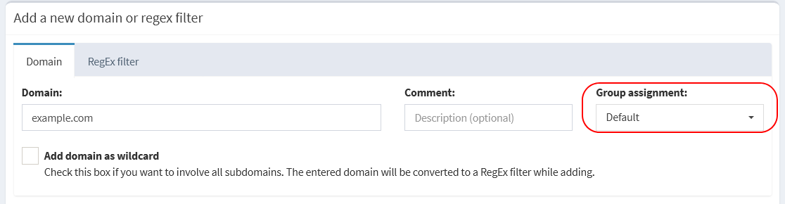

You also have just one group (Default), but none of your domains are assigned to this group:
You need to assign every domain to a group, so Pi-hole can use them.
And they will be shown like this:
Danke für die Rückmeldung. Ist es möglich das alles auf einmal zu korrigieren oder muss ich jeden Eintrag per Hand aufrufen?
Ich habe es per Putty geschafft nachdem ich sql3lite installiert habe. Es funktioniert wieder alles. Noch mal Danke und vielleicht kann man das in Zukunft auch per Webfrontend lösen?
