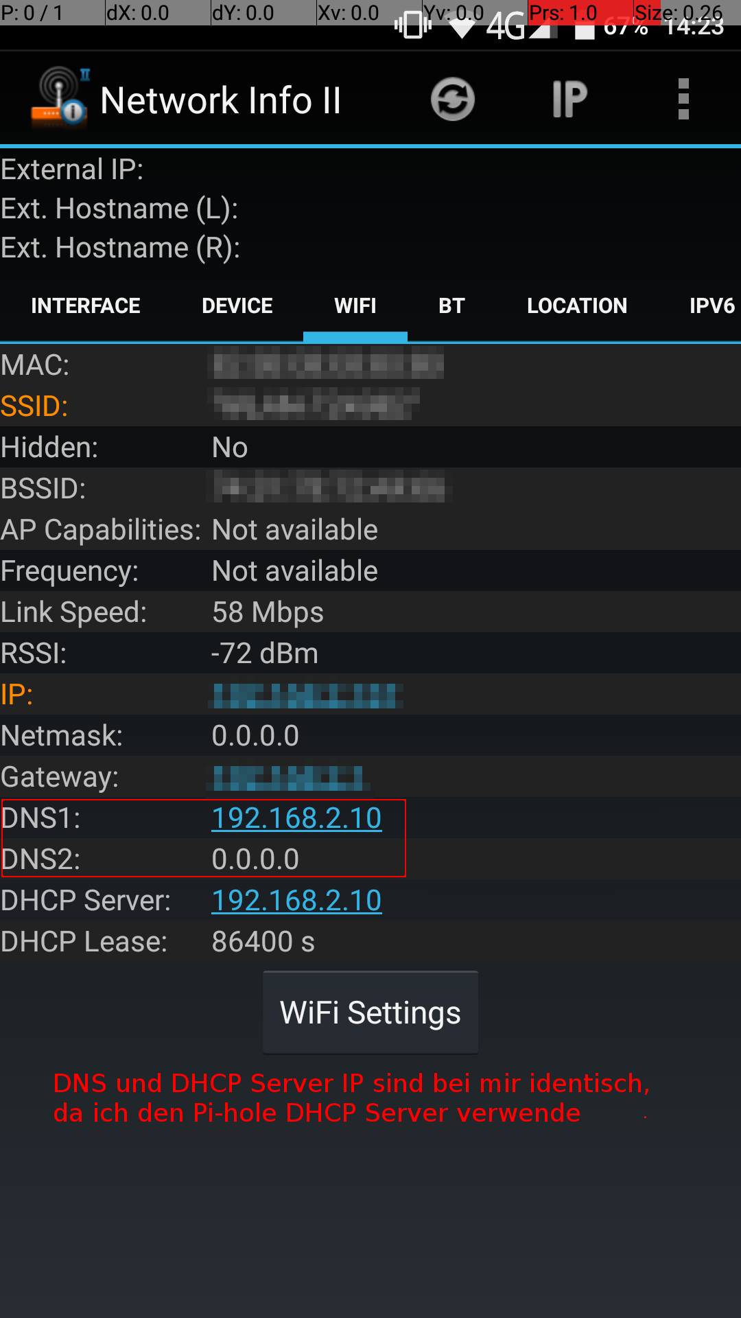

Weiterhin schau bitte auf Deinem Handy/Tablet (ich nehme einfach mal Android an), ob das Pi-hole hier als einziger DNS Server eingetragen ist. Verwende z.B. eine App wie Network Info II. Siehe hierzu folgenden Screenshot mit Hervorhebung:

Wie sieht es mit dem Mobilgerät mit der App aus?
Laut der APP, wird und ein DNS angezeigt (pi hole adresse). Zweites DNS ist mit 0.0.0.0 angegeben.
