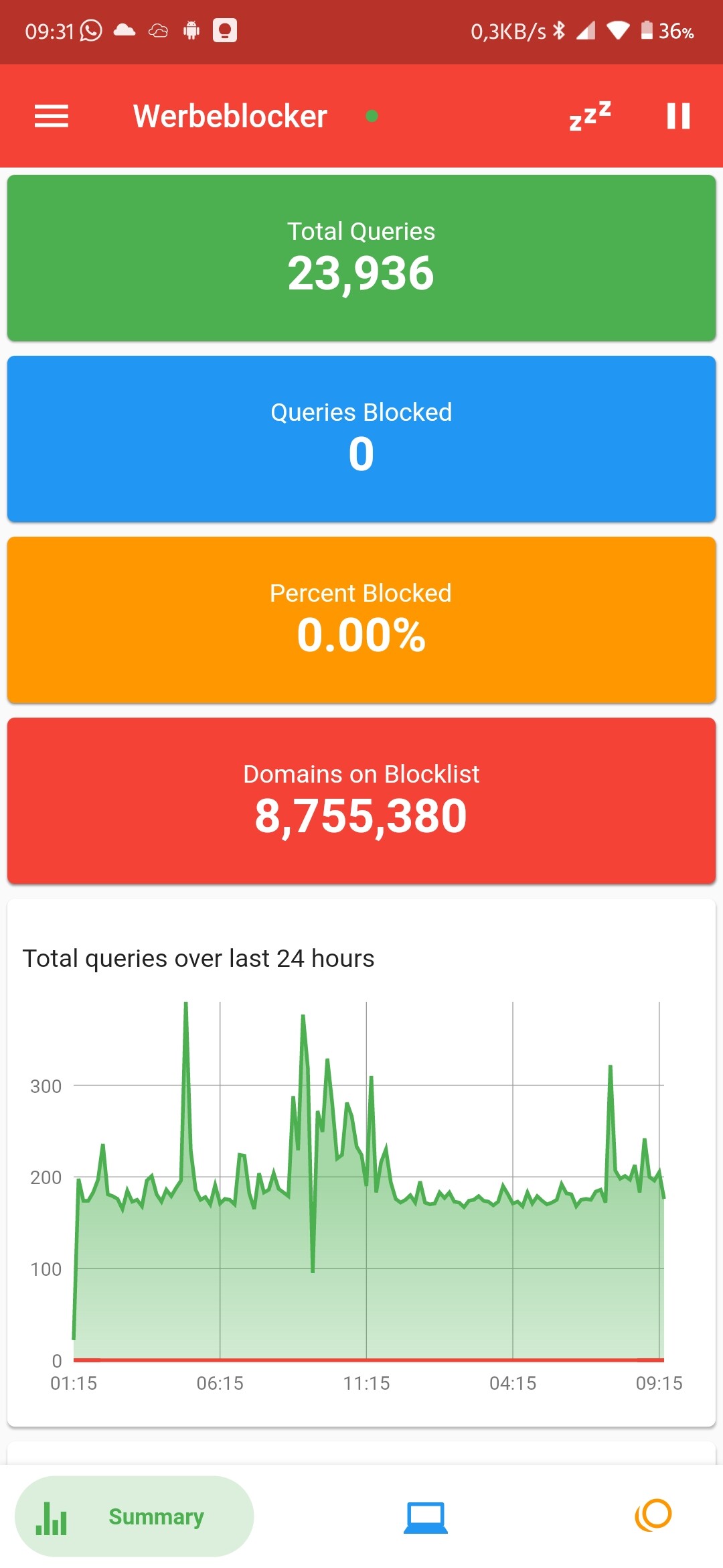

Pi-hole filtert plötzlich nichts mehr
Hallo zusammen,
ich betreibe den Pi-hole seit geraumer Zeit (hinter einer FritzBox 7430), lief auch seit der Einrichtung (ca. 2 Jahre her) problemlos durch. Ich habe nur ab und an mal ein paar Listen ergänzt, sortiert, erweitert etc.
Doch seit ein paar Wochen filtert er plötzlich gar nichts mehr - genau 0.0% werden geblockt. Er ist komplett auf dem aktuellen Stand, die Firtzbox hat sich auch nicht geändert. Was kann das jetzt noch sein?
Ich habe einen Debug erstellt und hochgeladen: https://tricorder.pi-hole.net/otq6fbqx7v
Lässt sich daraus etwas schließen? Ich konnte nichts finden :frowning:

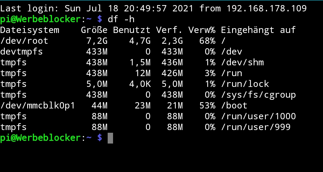

Die aktuelle Dateisystem-Auslastung zeigt dir z.B.:
df -h

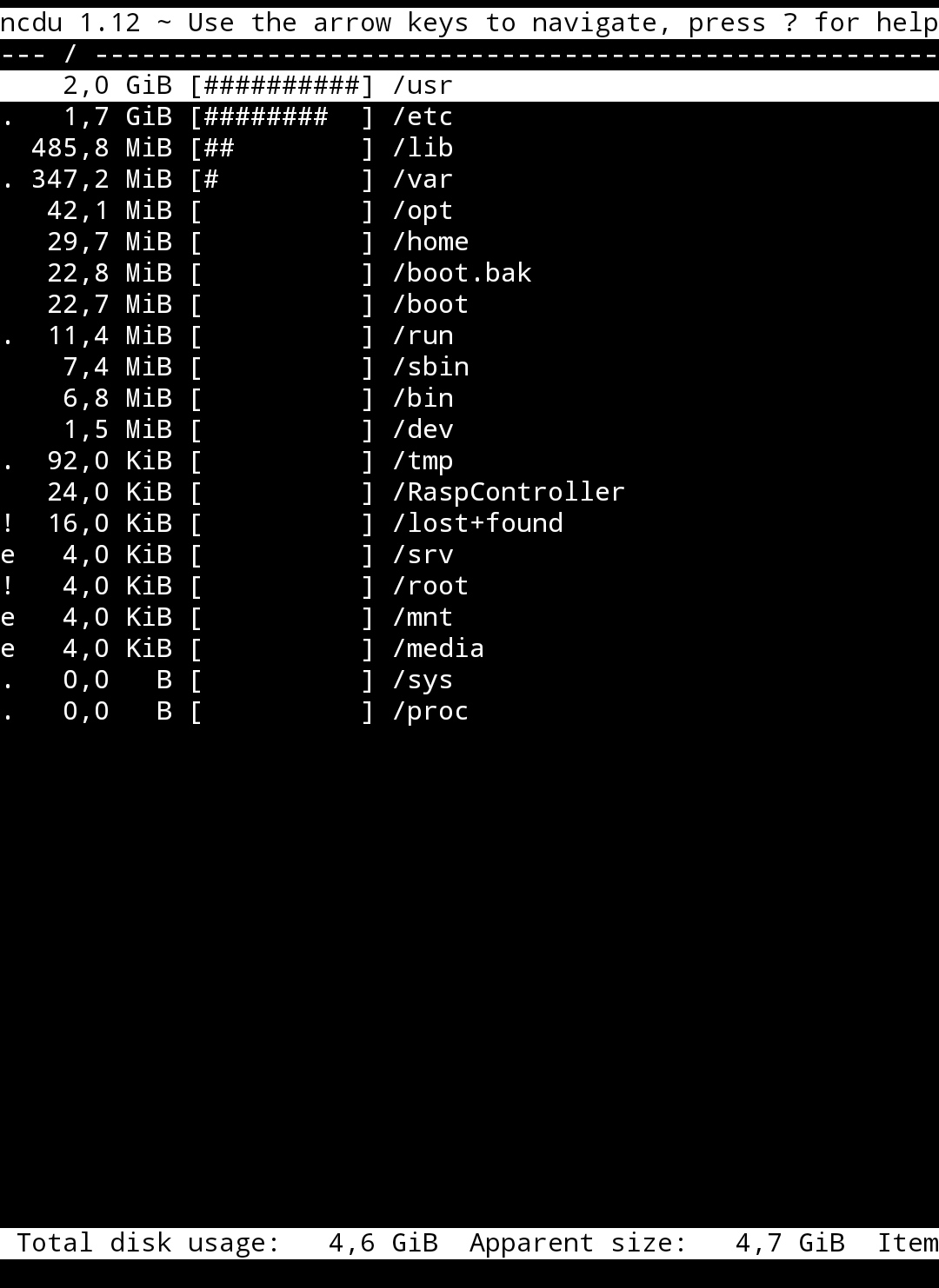

Falls das noch nicht reicht, kann man danach z.B. unter Raspberry Pi OS mit
ncdu /
interaktiv auf die Suche nach weiteren speicherintensiven Verzeichnissen gehen.

Vielen Dank für die bisherige Hilfe!
Ich habe die genannten Befehle mal ausgeführt, bisher aber leider ohne Erfolg. Hier ein Screenshot:
Einen neuen Debug-Log (https://tricorder.pi-hole.net/rgqukjj2ll) habe ich auch erstellt, vielleicht ist daraus ja inzwischen mehr ersichtlich? :thinking:
Nochmals vielen Dank und einen entspannten Abend,
Eric.
Welchen output gibt denn
df -h
aus?
Also Platz hast du jetzt wieder. Aber auch noch beide DHCP server aktiviert...
Ja, das Platzproblem hat sich etwas entspannt. Aber was dafür jetzt genau den Ausschlag gegeben hat, kann ich nicht sagen. Das werde ich zukünftig beobachten.
