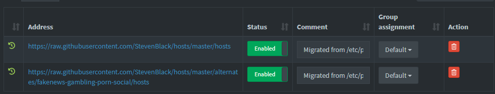

ich habe das Problem, dass Pi-hole nichts filtert. In der Fritzbox sind unter Internet -> Zugangsdaten -> DNS-Server bei Bevorzugter DNSv4-Server und Alternativer DNSv4-Server beide die IP-Adresse von meinem Pi-hole PC eingetragen (192.168.0.2, statisch) Eine IPv6-Adresse habe ich nicht eingetragen, der Punkt ist auf Vom Internetanbieter zugewiesene DNSv6-Server verwenden (empfohlen) eingestellt. Ebenfalls habe ich in Heimnetz -> Netzwerk -> IP-Adressen -> IPv4-Einstellungen -> Lokaler DNS-Server auf die selbe IP gesetzt. Im Pi-hole ACP habe ich bei Group Management -> Adlist meine 2 Listen eingestellt, die z.B. Werbung, Pornos etc. blocken sollen, was sie aber nicht machen. Zuvor aktiviert habe ich diese auch mit pihole -g.
Hat jemand eine Idee, weshalb es nicht funktionieren könnte?
