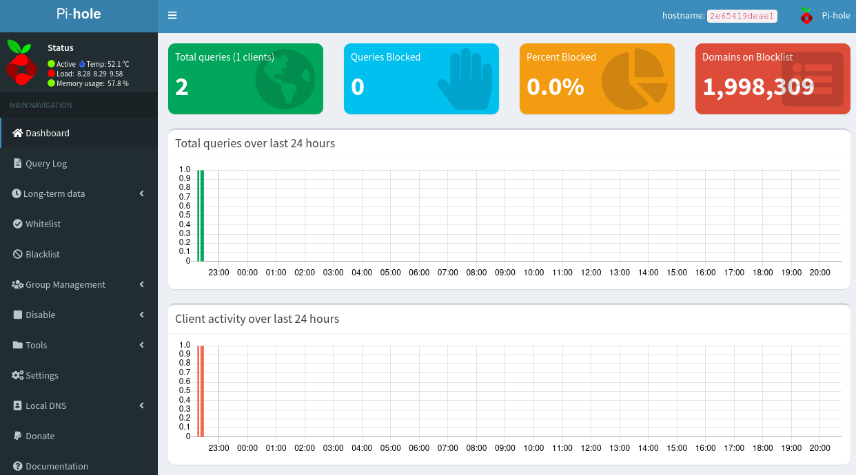

Die Grundfunktion,das blocken von nicht erwünschten Domains funktioniert nicht.
Hier mal ein Bild von meinem Dash-Board:
Hier sei auch gesagt, dass das PiHole heute seit 8:00 Uhr läuft und nichts ist geblockt worden.

Hallo,
auffällig ist, dass die Anzahl der anfragenden Clients mit 1 sehr niedrig ist.
Es sei denn, dass tatsächlich nur ein Client im lokalem Netzwerk vorhanden ist.
Bekommen die Clients denn noch die korrekte DNS Server vom PiHole-System zugeteilt?
Ben2003 hat recht, das Bildschirmfoto zeigt, dass Deine Clients keine Anfragen an Pi-hole mehr stellen.
Du solltest überprüfen, was Deine Clients als DNS-Server verwenden.
Auf einem Windows-Rechner geht das z.B. über ipconfig /all
, Abschnitt DNS-Server
