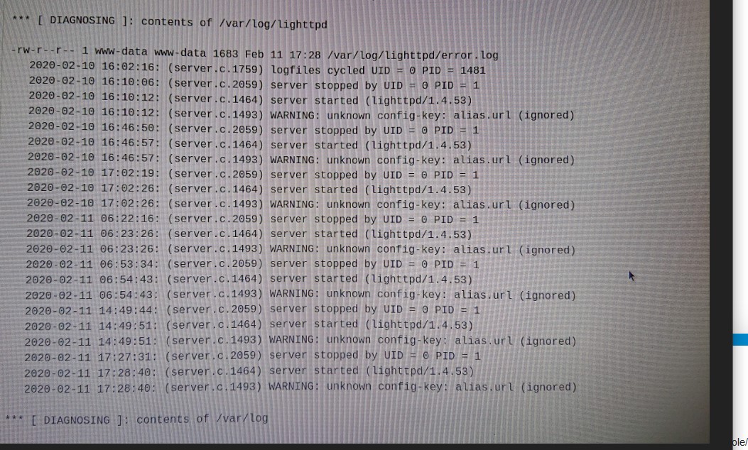

hmm.. der Debug Log sagt Folgendes:
Pi Hole Log:
dnsmasq [940] Failed to load names from /etc/pihole/blacklist: no such file or directory
irgendwann wird nicht mehr geblockt und ich muss pi hole aus dns server eintrag des routers entfernen

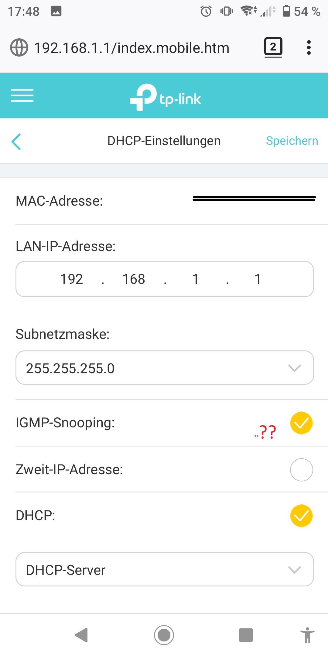

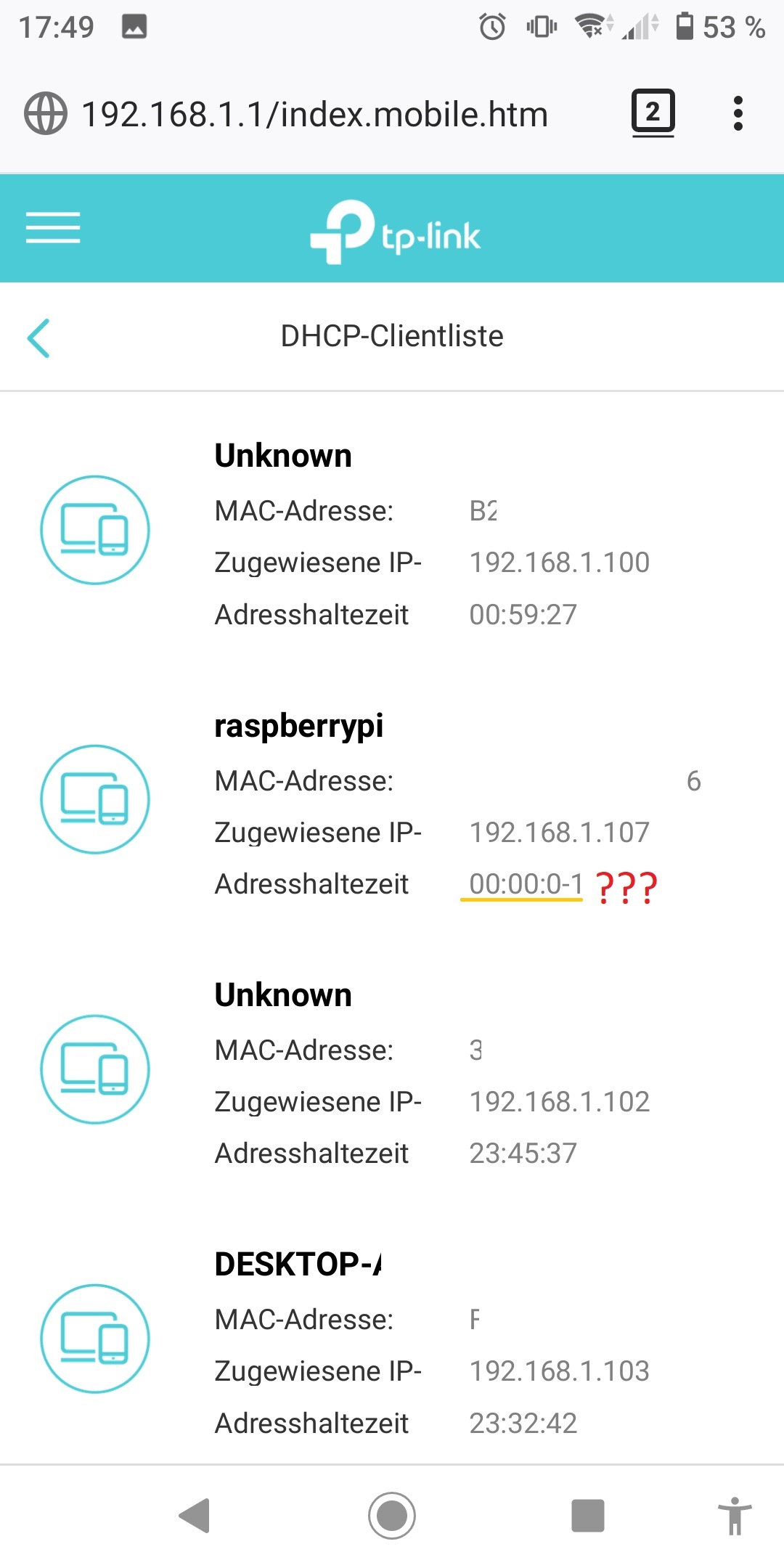

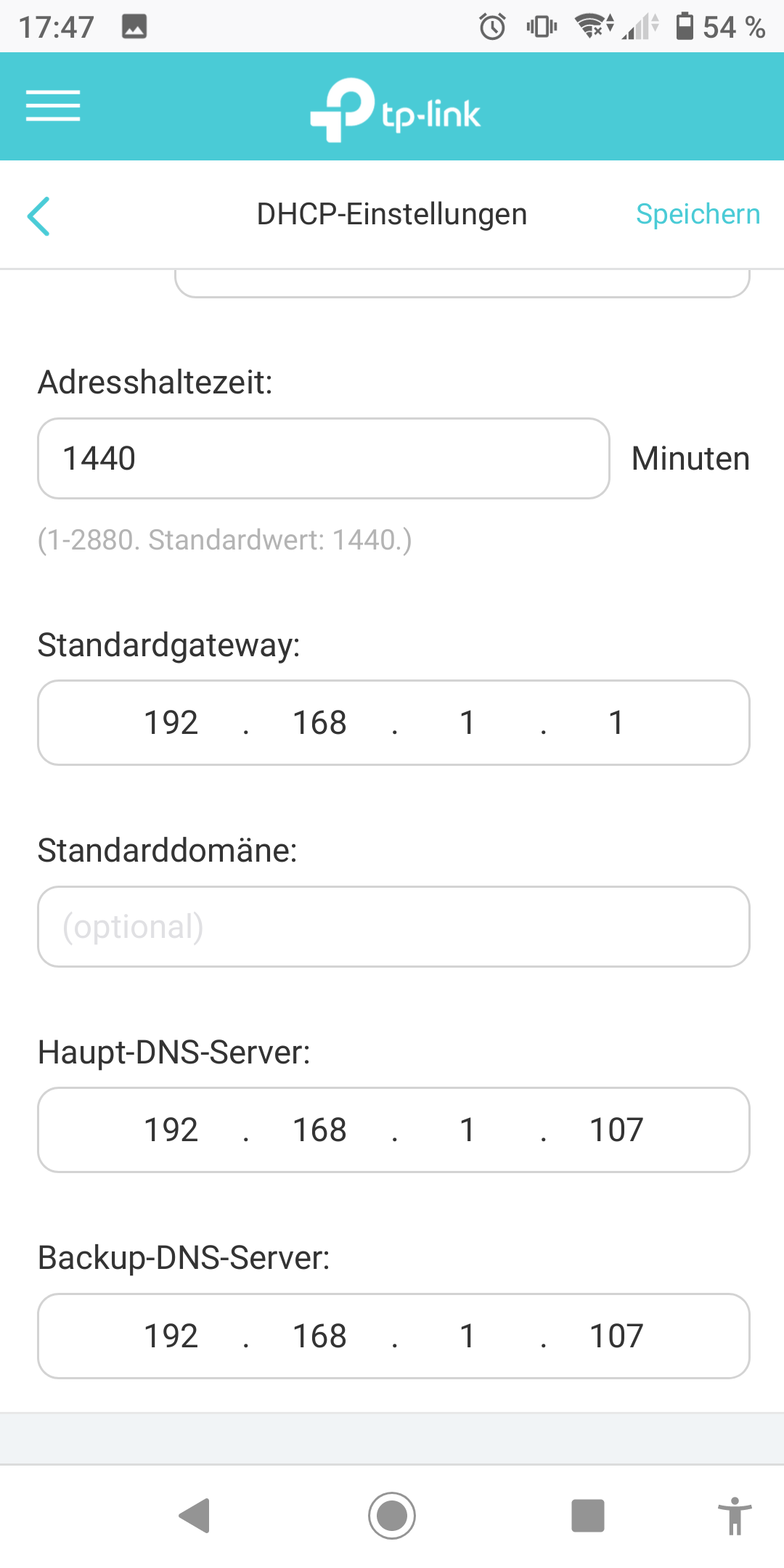

Ein in der Tat etwas merkwürdiges Verhalten. Zu deinen Fragezeichen in den Screenshots:
Hinter Adresshaltezeit wird sich sicher die DHCP-Lease-Time verstecken. Das ist die Zeit, die ein DHCP-Server eine einer MAC-Adresse einmal zugewiesene IP für diese MAC vorhält. Danach wird der entsprechende Client den DHCP-Server neu kontaktieren und bekommt normalerweise die selbe IP wieder, sofern er in dem Moment mit dem DHCP-Server auch verbunden sein kann. 24 h kann man machen, aber sind in einem Heimnetz evtl. auch etwas kurzfristig
Die Anzeige mit 00:00:00-1 deutet wohl unbeholfen darauf hin, dass hinter der MAC und der zugehörigen IP ein Client steckt, der eine statische IP hat, die er nicht vom DHCP bezog - jedenfalls sollte der RPi in seiner Rolle als Server besser so konfiguriert sein.
IGMP-Snooping ist eine Funktion auf der Switch-Ebene deines Routers, die ungewollten Multicast-Traffic im lokalen Netzwerk verhindern soll: Beispiel: Falls IPTV bei dir benutzt wird, verhindert IGMP-Snooping, dass die TV Daten an ALLE Netzwerkgeräte gesendet werden, statt nur an den anfordernden Receiver. Wenn Du nicht über Internet fern siehst (MagentaTV und ähnliche Dienste) oder sonst trafficlastige Multicastanwendungen benutzt, kann IGMP-Snooping normalerweise deaktiviert werden. Für den hier beschriebenen Effekt sollte es aber eigentlich nicht verantwortlich sein.

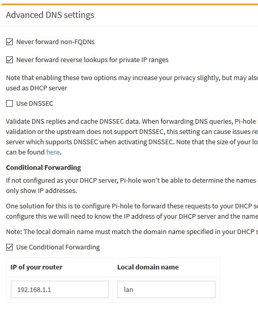

Ich habe unter "DNS/Advanced DNS settings" den Haken bei "Never forward reverse..." rausgenommen.
"Conditional forwarding" ist bei mir auch nicht aktiv.
In Abhängigkeit von der Konfiguration deines Netzwerkes kannst Du dir das leisten. Solange der Router aber der DHCP-Server ist, ist Conditional Forwarding mindestens eine gute Idee, wenn nicht sogar notwendig. Die Frage, ob Reverse Lookups für private Netzwerke weitergereicht werden sollen oder nicht, ist schwieriger zu beantworten. Das sollte primär verhindern, dass solche Anfragen tatsächlich ins Internet gelangen, wo sie nichts zu suchen haben. Es sollte also besser aktiviert sein. Eine Deaktivierung dessen ist nur sinnvoll, wenn dadurch tatsächlich Probleme bei der Auflösung von Hostnamen im LAN behoben werden.
