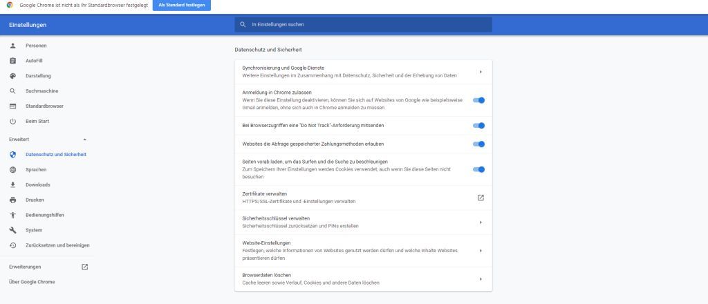

Zumindest in Chrome solltest Du die Einstellung anhand meines Screenshots von oben finden können.
Leider finde ich das auch im Chrome nicht. Ich bekomme unter "Datenschutz und Sicherheit" in den Einstellungen alles mögliche an Einstellungen angeboten, aber nicht die von Dir eingestellte.

Das könnten wir abgleichen, wenn Du mal ein kleines Bildschirmfoto von Deinen Chrome-Einstellungen hier einfügst.

Dein Screenshot sieht tatsächlich anders aus als die letzte Chrome-Version, die ich bei mir installiert hatte. Letztes Jahr liess sich die Einstellung in einem englischsprachigen Browser noch einfach über chrome://settings/?search=navigation%20errors finden - wird in einem deutschen Browser wohl nicht funktionieren.
Ich würde vermuten, dass das bei Dir vielleicht unter den ersten Punkt "Synchronisierung und Google-Dienste" gewandert ist und da dann auch deutsch heißt (wahrscheinlich was mit nicht aufgelöste Webseiten mit Google auflösen oder ähnlich).
EDIT:
Tatsächlich hat Google mehrere zuvor getrennte Optionen unter "Synchronisierung und Google-Dienste" in eine Option Show suggestions for similar pages when a page can't be found zusammen geworfen...
