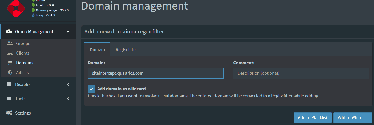

Add qualtrics.com to the blacklist as a wildcard domain.

  • Erst durch das manuelle Einfügen eines Wildcard-Eintrags in der Blocklist, wird diese Subdomain dann blockiert:
    • (\.|^)qualtrics\.com

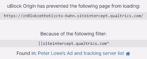

Ein im Browser aktives uBlock Orgin meldet mir außerdem, dass etwas spezifischer auf `*siteintercept.qualtrics.com` gefiltert wird.
In Pi-hole lässt sich das einfach unter Group Management | Domains mit Add domain as wildcard hinzufügen und sieht dann z.B. so aus:
