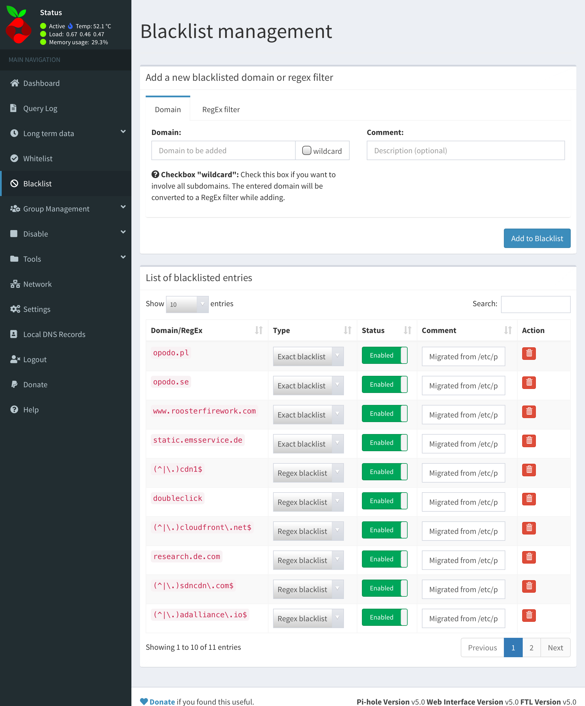

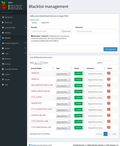

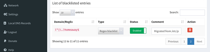

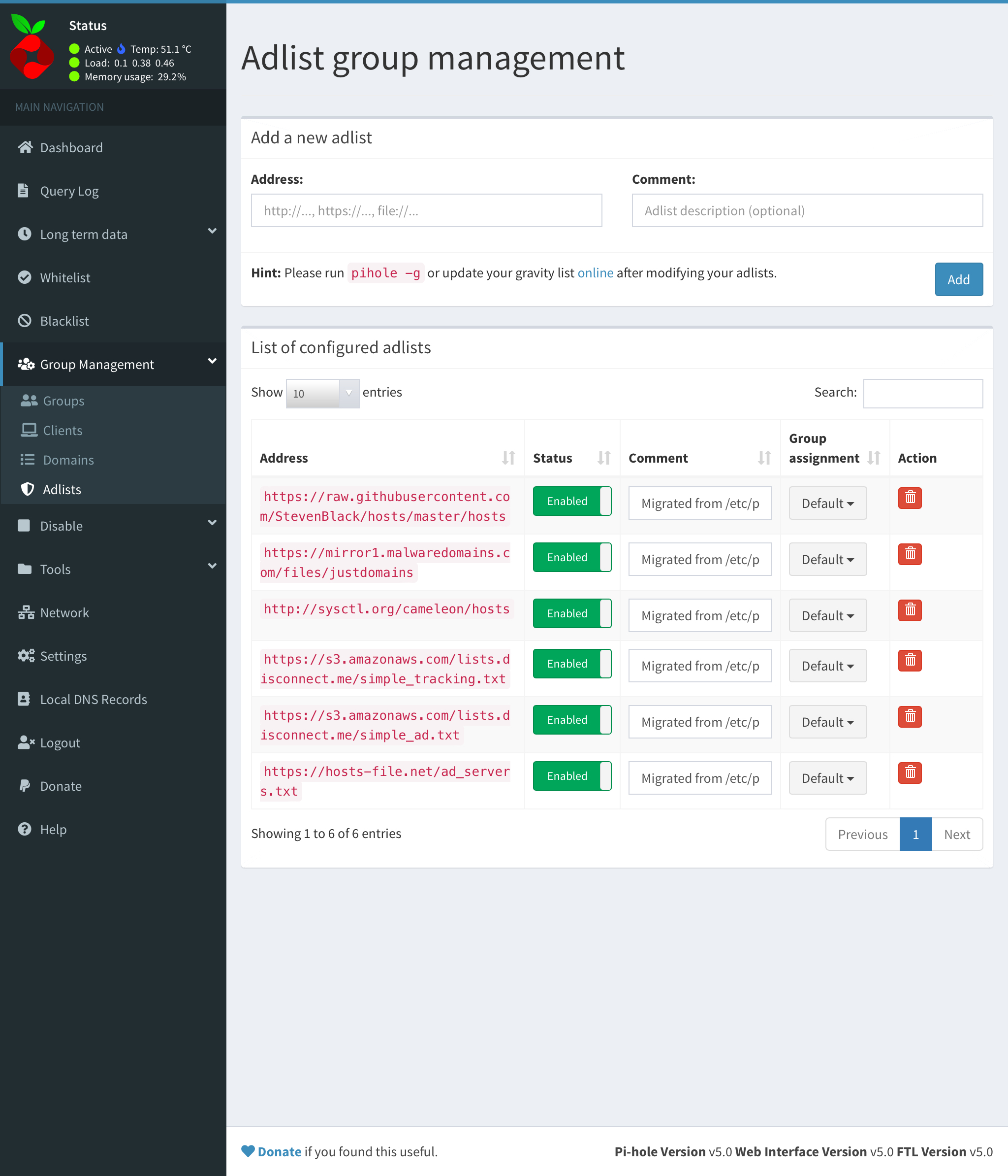

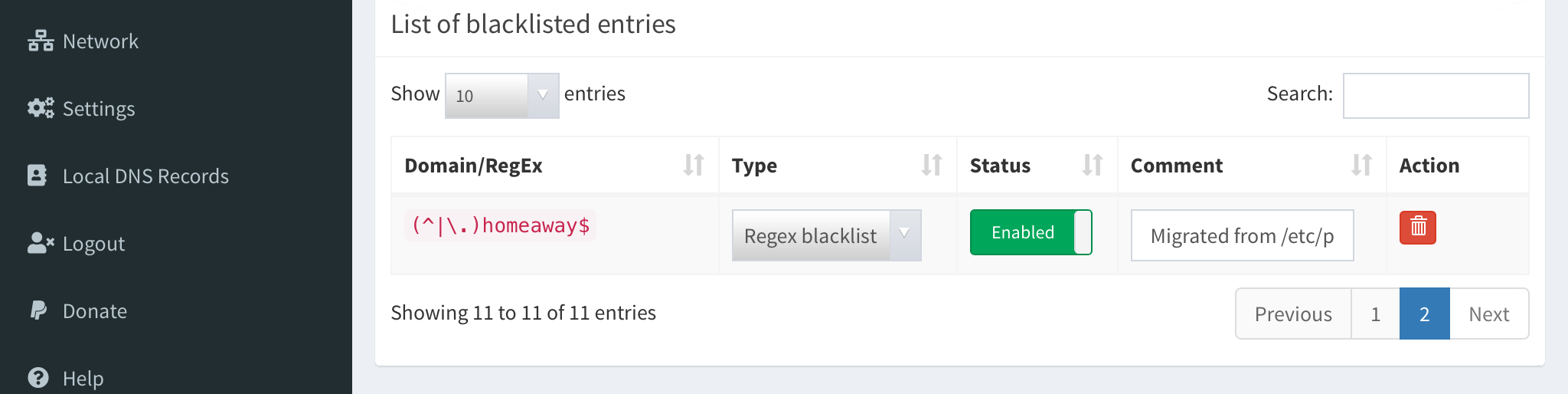

Bei mir ist Heise.de nicht ge-whitelistet, zeigt aber trotzdem alle Bilder und keine Werbung.
Wie viele Blocklisten hast du denn konfiguriert ?
Nur den Standard. Ich habe hier nix verändert:
und
