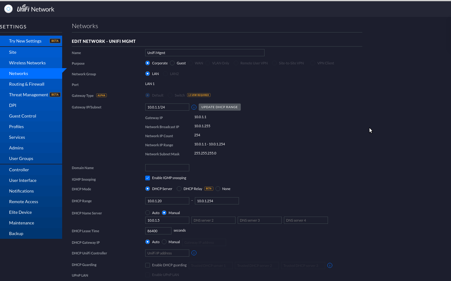

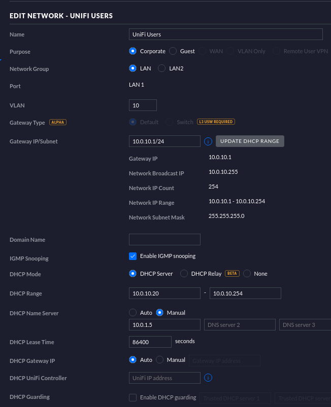

Bei mir sieht's so aus (Pihole ist 10.0.1.5), damit funktioniert es wunderbar. Wie @Bucking_Horn beschrieben hat, müssen die Clients erst die neuen DHCP-Einstellungen erhalten, am einfachsten nach einer kurzen Trennung. Wichtig ist noch, dass du vorher wartest, bis das USG mit den neuen Einstellungen fertig provisioniert ist.

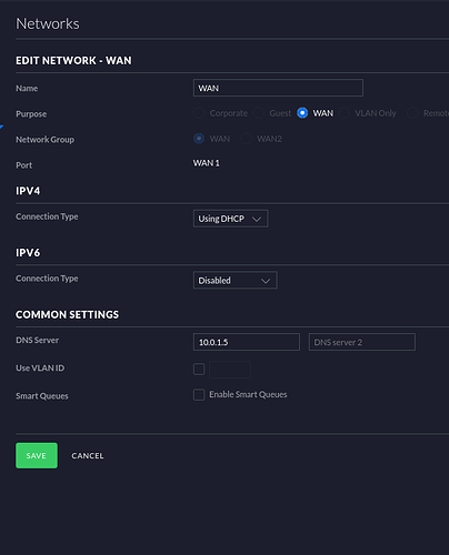

ich habe zusätzlich zu den LAN DNS Servern Pihole auch im WAN als DNS eingestellt. Mein Pi läuft mit Unbound - hier musst du halt drauf achten, dass der Pi nicht das USG als DNS nimmt, sonst hast du einen DNS-Loop.

Bei mir sieht es so aus
Das ist in der Tat eine berechtigte Anmerkung. Wenn du überall nur den Pihole einträgst, dann ist dein DNS weg, sobald es mit dem Pihole Probleme gibt. Deshalb kann man an verschiedenen Stellen weitere DNS Server eintragen, als "Backup" sozusagen. Ich habe das jedoch nicht gemacht, da ich nicht genau weiß, nach welchen Kriterien die Clients (bei weiteren DNS Einträgen via DHCP LAN) oder das USG (bei Pihole als WAN DNS) festlegen, ob der Pihole nicht erreichbar ist. Es kann auch sein, dass Clients/USG "balanciert" jeden der eingetragenen DNS Server anfragen - mit dem Gedanken, dass bei riesen Netzwerken die Last eben auf mehrer Server verteilt wird. Dann würde aber ein Teil der Anfragen am Pihole vorbei laufen.
