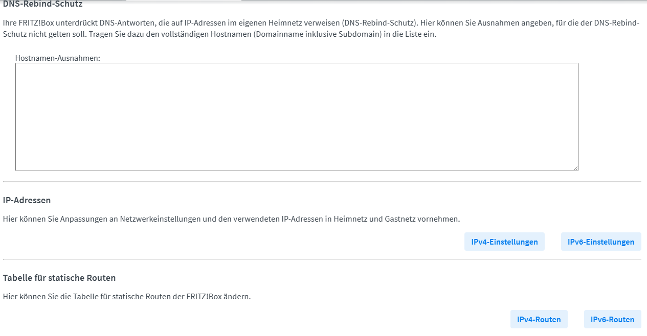

Wie sehen denn die LAN-Einstellungen in der Fritzbox unter Heimnetz | Netzwerk | Netzwerkeinstellungen aus?
momentan so
Wichtig sind die Einstellungen unter 'IPv4-Einstellungen' und 'IPv6-Einstellungen'. Hier must du im Feld 'DNS-Server' die IP-Adresse des Raspberry PI eingeben wenn dieser per DHCP verteilt werden soll.
Du kann den DNS-Server ab auch bei den Arbeitsplätzen direkt hinterlegen.
Wenn bisher beides nicht gemacht wurde, wird der Pi-Hole gar nicht als DNS angesprochen.

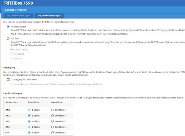

Keines Deiner Bildschirmfotos zeigt die LAN-Einstellungen?
Ja die sind alle auf 1gbs aber habe das problem gefunden hat glaube darn gelegen das ich bi ipv6 nichts drin hatte jetzt geht alles danke für die hilfe unf für die zeit
