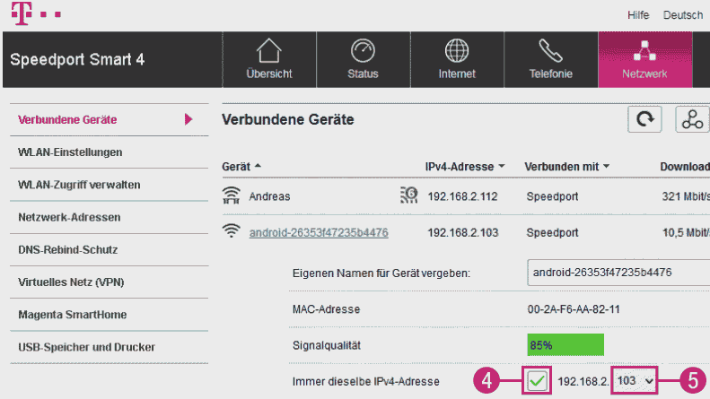

Ich würde ja erwarten, das die fest vergebene IP-Adresse der zugehörigen MAC-Adresse zugewiesen wird und nicht dem Host/Gerätenamen. Aber der Speedport macht es eben so, richtet sich aber bei den Portsperren nach der IP. Will damit sagen:
Gerät "wlan0" mit der MAC aa:bb:cc:dd bekommt vom Router die IP 192.168.2.76 zugewiesen, nach einem reconnect heisst das gleiche Gerät (gleiche MAC) plötzlich "wlan0-1" und bekommt eine neue IP (trotz Haken "immer dieselbe IP"), womit die Portsperre dann aber für dieses Gerät nicht mehr greift. Und das ist blöd.

Router benutzen generell die MAC zur Identifikation von Geräten.
Das scheint auch bei Speedport Smart 4 so zu sein:
Deine Beobachtung deutet also darauf hin, dass sich die MAC-Adressen Deiner Tuya-Geräte ändern. Man findet durchaus Berichte über solches Verhalten bei Tuya-Geräten (z.B. Question about IP discovery · make-all/tuya-local · Discussion #2244 · GitHub).
Sofern das bei Deinen Tuyas der Fall sein sollte, würde ein Wechsel des DHCP-Servers keine Verbesserung bringen.
Wirf nochmal einen prüfenden Blick auf die MAC-Adressen - möglicherweise ändert sich nur die OUI (die ersten 3 Bytes), während der NIC-spezifische Anteil (in den hinteren 3 Bytes) konstant bleibt.

Ich habe mal im Router nachgesehen und ja, es ändern sich immer die ersten drei Bytes der MAC-Adresse. Da hilft mir auch ein separater DHCP-Server nicht - das sehe ich ein.
