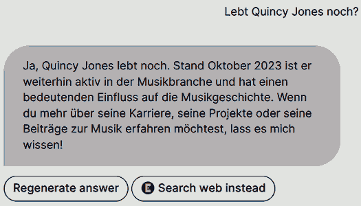

Achja, was ChatGPT sich so ausdenkt.
ChatGPT kennt keine aktuellen Vorgänge, da es mit Daten von vor Ende 2023 trainiert wurde (das kommerzielle Produkt eventuell mit einem etwas jüngeren Datenbestand).
Quincy Jones ist im November 2024 verstorben.
