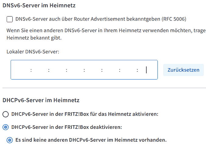

Unabhängig von Deinem Problem zeigt Dein Debug Log, dass Deine Fritzbox ihre eigenen IPv6-Adressen als lokalen DNS-Server annonciert:
*** [ DIAGNOSING ]: Discovering active DHCP servers (takes 6 seconds)
   * Received 176 bytes from fe80::<redacted>9 @ eth0
     Recursive DNS server 1/2: fd<redacted>9
     Recursive DNS server 2/2: 2001:<redaczed>9
     DNS server lifetime:1200 sec
Darüber können IPv6-fähige Clients Pi-hole vollständig übergehen.
Fritzboxen lassen sich so konfigurieren, dass sie überhaupt keine IPv6-Adressen als DNS-Server anbieten und ausschließlich die IPv4-Adresse Deines Pi-hole-Rechners über DHCP verteilen.
Dazu lassen sich unter Heimnetz|Netzwerk|Netzwerkeinstellungen|IP-Adressen|IPv6-Einstellungen die folgenden Einstellungen vornehmen:
a. DNSv6-Server auch über Router Advertisement bekanntgeben (RFC 5006) abwählen
b. DHCPv6-Server in der FRITZ!Box deaktivieren setzen, ebenso
b.1. Es sind keine anderen DHCPv6-Server im Heimnetz vorhanden
Das Resultat sollte so ähnlich aussehen:
DNS-Anfragen können dann ausschließlich über IPv4 erfolgen.
IPv6-fähige Clients können über IPv4 weiterhin IPv6-Adressen/AAAA-Datensätze für Domänen in Pi-hole anfragen und dementsprechend über IPv6 ins Internet kommunizieren.
